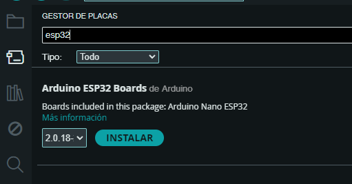

Que pusiste en preferencias para agregar los drivers de ESP32? Y luego de poner algo en preferencias, fuiste a Placas o Boards y descargaste lo necesario?

Pareciera que algo no se instaló correctamente (no es problema de driver).
Prueba reinstalando el core del ESP desde el gestor de placas.
Que es el core???
Lo que instalas desde el gestor de placas, el código que el compilador necesita para "traducir" tu código a algo que entienda el micro (en este caso el ESP32).
Es fue lo que te dije que verificaras.
Busca esto
