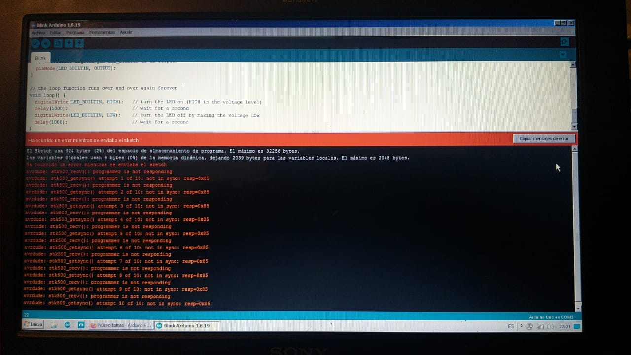

me falto agregar que mi placa es de esas a las que se le puede sacar el atmega328 a continuacion adjunto fotos del error que me da en el ide arduino
elcodigo que estoy cargando es el blink

y este es el error que me da
El Sketch usa 924 bytes (2%) del espacio de almacenamiento de programa. El máximo es 32256 bytes.
Las variables Globales usan 9 bytes (0%) de la memoria dinámica, dejando 2039 bytes para las variables locales. El máximo es 2048 bytes.
Ha ocurrido un error mientras se enviaba el sketch
avrdude: stk500_getsync() attempt 1 of 10: not in sync: resp=0x42
avrdude: stk500_getsync() attempt 2 of 10: not in sync: resp=0x42
avrdude: stk500_getsync() attempt 3 of 10: not in sync: resp=0x42
avrdude: stk500_getsync() attempt 4 of 10: not in sync: resp=0x42
avrdude: stk500_getsync() attempt 5 of 10: not in sync: resp=0x42
avrdude: stk500_getsync() attempt 6 of 10: not in sync: resp=0x42
avrdude: stk500_getsync() attempt 7 of 10: not in sync: resp=0x42
avrdude: stk500_getsync() attempt 8 of 10: not in sync: resp=0x42
avrdude: stk500_getsync() attempt 9 of 10: not in sync: resp=0x42
avrdude: stk500_getsync() attempt 10 of 10: not in sync: resp=0x42

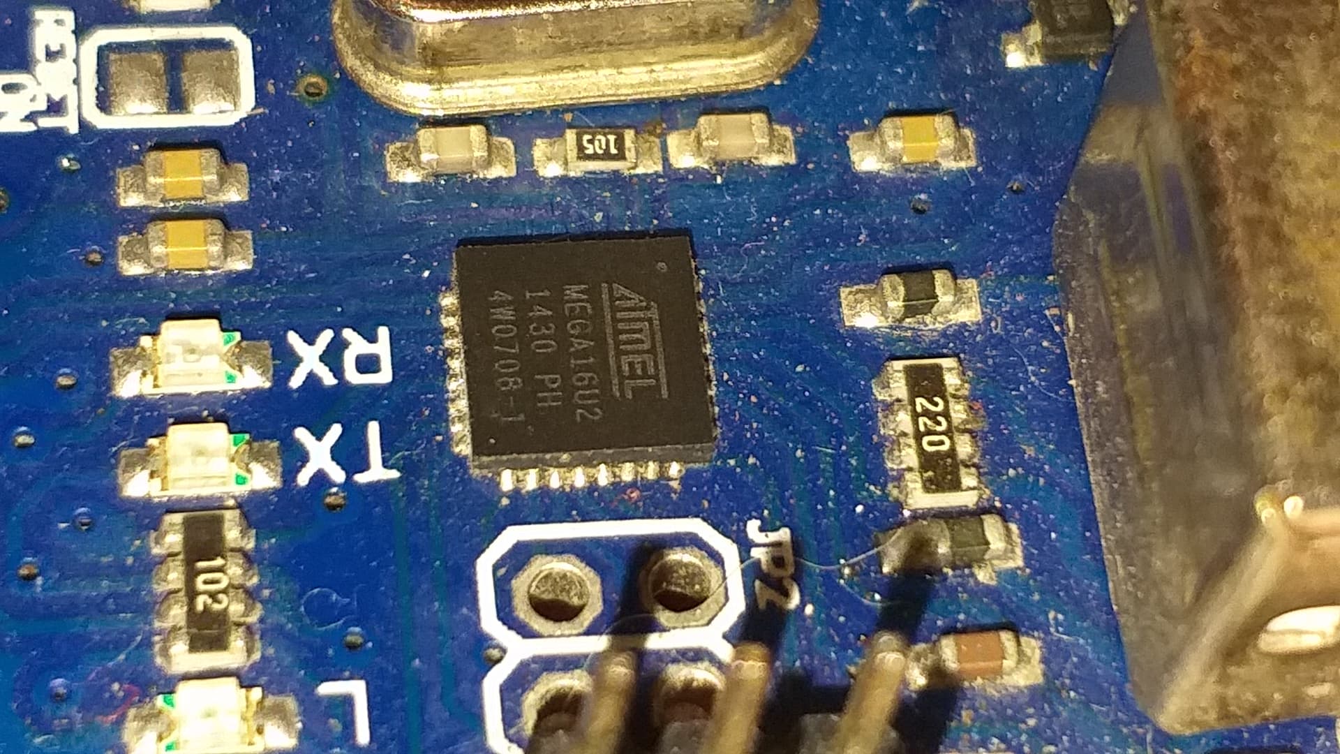

Es un arduino uno pero es alternativo no es original hoy hice la prueba sacando el circuito integrado (atmega328) y sin el circuito integrado (atmega328) no me reconoce la placa y en administrador de dispositivos me aparece como dispositivo desconocido pero al momento de volver a instalar el circuito integrado de nuevo (atmega328) el computador lo vuelve a reconocer como arduino uno R3 entonces no sé que estara sucediendo y como dije anteriormente el led que trae la placa conectado al pin 13 del atmega328 se queda encendido

Mi placa no utiliza un chip de la serie ch34x utiliza un chip de atmel para la comunicacion entre el microcontrolador y el bus usb
Adjunto una foto del chip utiliza
Dijiste que era alternativo y pensé que sería un Clon.
Bueno ahora no tengo mas sugerencias para lo que te pasa.
Las posibles causas de ese error y como actuar se explican en esta PÁGINA.
Espero te ayude
Saludos.
Muchas gracias, ya encontre el error y lo estoy solucionando el link que me diste está genial y aparece todo bastante completo que bueno que en el foro aun quedan personas mas interesadas en ayudar que en criticar por como publicas o que no saben leer bien lo que se escribe :love_you_gesture:t2::metal:t2::metal:t2::love_you_gesture:t2::metal:t2::love_you_gesture:t2::metal:t2::love_you_gesture:t2::metal:t2::love_you_gesture:t2:
