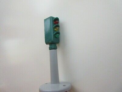

Guten Abend, mein Name ist Michael und ich experimentiere schon seit einer Zeit mit dem Arduino. Ich möchte auch mein Modellbauhobby ein bischen mit dem Arduino verbinden.
LEDs gleichzeitig oder abwechselnd schnell oder langsam blinken zu lassen habe ich hinbekommen :slight_smile: jetzt hatte ich mir überlegt, eine alte FALLER-Ampel über den Arduino anzusteuern - vielleicht kennt jemand noch die FALLER AMS-Rennbahn aus den 60ern... Die Ampel hat drei Kabel in den jeweiligen "Ampelphasenfarben" und ein weißes (minus?)-Kabel.
Wenn ich jetzt eine LED der Ampel ansteuern will muß ich komischerweise den Ausgangspin mit dem weißen Kabel und die Farbe, die leuchten soll mit GND verbinden... Dann ist es natürlich essig damit, LEDs der Ampel abwechselnd leuchten zu lassen... Ich habe auch versucht, beide PINs mit dem weißen Kabel zu verbinden und dann halt z. B. rot und grün auf GND laufen zu lassen - dann leuchten aber nur beide LEDs gleichzeitig und entsprechend schwächer. Ich habe es mal mit einer Billig-Ampel aus China versucht, aber hier tritt genau das gleiche Problem auf. Habe ich hier einen Gedankenfehler oder ist es so gar nicht machbar, wenn das "Minus-Kabel" entsprechend falsch zusammengefasst worden ist. Ich verstehe nicht, wie z. B. FALLER das Problem realisiert mit deren Steuerungen oder z. B. BUSCH bietet ja auch Ampelsteuerungen an...
vielen Dank für eure Hilfe!
ich habe gerade noch mal überlegt: es müßte so laufen, daß quasi immer Spannung auf allen drei LEDs liegt, und der Arduino die jeweilige GND-Verbindung der entsprechenden Farbe "auf" oder "zu " machen müßte... geht das überhaupt?
So wie ich deine Beschreibung jetzt verstehe, sollte es funktionieren. Den weißen Draht auf +5Volt legen und die farbigen Drähte jeweils über einen passenden Vorwiderstand auf GND legen. Das geht dann auch mit einem Arduino, bei dem der zugehörige Ausgang auf GND geschaltet wird.
Ob der Vorwiderstand tatsächlich nötig ist, musst du ausmessen. Evtl. ist der ja schon verbaut, was ich nicht weiß.
Das kommt davon das die alte Schaltungen wurden sehr oft mit PNP Transistoren realisiert, also der GND Potenzial hat Plus, gesteuert wurde mit Minus
Welche AmpelNummer ist das?
Die 4036 war ausgelegt auf die Ansteuerung durch Trafo mit Wechselspannung! Darüber hinaus waren da 16V ~ die Regel.
Um das sinnvoll an den Arduino anzubinden, muss klar sein, welcher Ampeltyp das ist, um ggfls. den Vorwiderstand und die dazu in Reihe mitlaufende Diode zu ändern.
Alternativ eine Steuerung für 12/16V~ bauen. (SSR gibt es dazu passend)
Danke für eure Hinweise.. ich habe mal alle Faller-Kataloge durchsucht und mußte dann feststellen, daß die Ampeln gar nicht von Faller sondern von Kugler hergestellt worden sind. Schaltschema sieht so aus:
<> ich kann leider keine Bilder mehr hochladen, das Schema ist aber hier zu sehen:
@HotSystems: achso, d. h. ich lege alle drei PINs auf GND und er gibt dann quasi immer nur einen farbigen Draht "frei" so daß dann die Spannung über den weißen Draht fließen kann... aber eigentlich kommt doch von den drei PINs je nach Schaltzustand "Plus" oder ist das nicht generell so?
Da steht doch den weißen Draht auf + und je nach Farbe den farbigen Draht auf GND (Widerstände nicht vergessen)
Na ist doch schick, das Bild
gibt Dir doch vor, wie die funktionieren.
Die sind leuchtend nicht auf einem HIGH-Pegel sondern auf einem LOW.
Der gemeinsame (weiss) geht an +5V und je nachdem, welcher LOW geschalten ist, geht das Dingens an.

(und wie schon geschrieben: Die Widerstände musst Du mit einbauen)
Weiß auf Plus
Rot mit Widerstand Pin 5
Gelb mit Widerstand Pin 4
Grün mit Widerstand auf Pin 3
Widerstand =100 Ohm
vermutlich musst die anderen HIGH schalten.
und dann das redYellow() noch anpassen.
Mach ich doch.
Hab ich was übersehen?

Auf den weißen Draht legst du +5Volt. Die farbigen legst du auf drei Pins des Arduino. Der Pin, der eine Led zum leuchten bringen soll wird auf GND bzw. LOW geschaltet. Vorwiderstand nicht vergessen.

// LEDs haben eine gemeinsame Anode
// Kathodenanschluss auf LOW schalten bedeutet
// Anode +5V  Kathode am IO-pin LOW = 0V  SpannungsUNTERschied
// => Strom fließt => LED leuchtet
// Anode +5V  Kathode am IO-pin HIGH = +5V  KEIN Spannungsunterschied
// => KEIN Strom fließt LED ist aus
