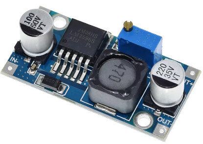

Si tu as quand même besoin de descendre une tension, il y a énormément de step down de toutes tailles
il est bon d'en avoir quelques un sous la main. Ca a un excellent rendement (ne chauffe que très peu)

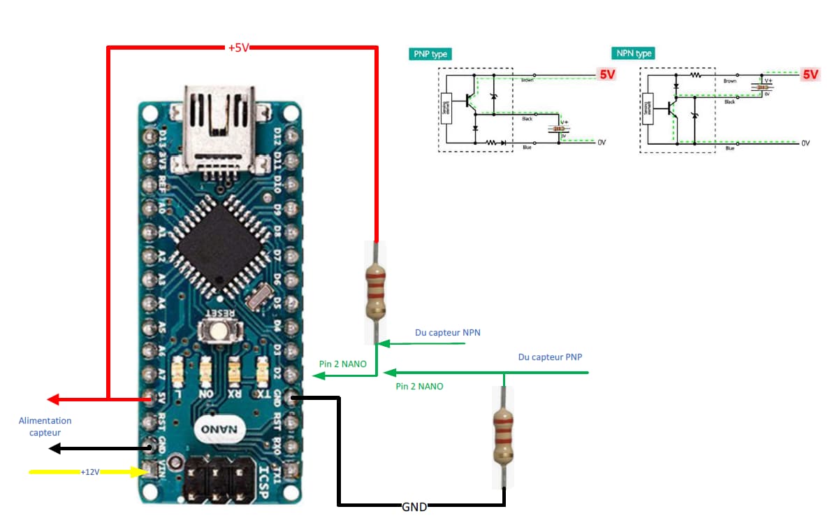

Entre temps, j'ai eu le temps de faire le programme de test dont voici le schéma:
Avec le câblage NPN, quand le capteur est actif la LED L doit s'allumer.
Avec le câblage PNP, quand le capteur est actif la LED L doit s'éteindre.
Important, j'ai volontairement mis une résistance de PULLUP ou PULLDOWN assez "basse", 2,2k, l'environnement d'une moto étant assez perturbé, électriquement parlant

Le schéma:
Processing: Circuit de test.pdf…

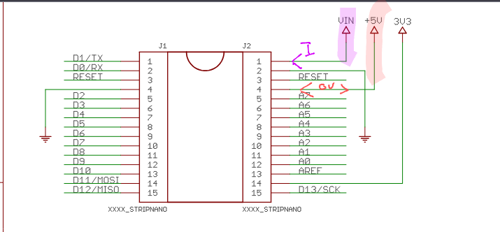

Bonsoir,
@juls_meralcorp
C'est un peu particulier.
Sur les cartes Arduino et notamment la Nano, il y a un régulateur de tension qui fabrique du 5V et qu'il faut alimenter entre 7V et 12V par la broche Vin.
Grâce à ce régulateur, tu es assuré d'avoir du 5V stable.
Parfois on voit certains montages où les concepteurs choisissent de ne pas utiliser ce régulateur et d'alimenter l'Arduino avec "leurs 5V", cette fois par la broche +5V de l'Arduino.
Comme on le voit sur le schéma elec de la carte Nano, on peut alimenter de 4 façons, 3 sont conseillées
  • Par Vin qui va fabriquer le +5V.
  • Par l'USB qui va aussi fabriquer le +5V s'il n'y a rien sur Vin
  • Par Vin et USB et il y a une diode qui va faire en sorte que le +5V fabriqué par Vin ne soit pas en conflit avec le + 5V de l'USB
    Ces 3 façons sont conseillées par le fabricant Arduino qui assure qu'en faisant ainsi, il n'y aura pas de casse.
Et une 4éme façon, pour les utilisateurs avertit (je t’avertis, voila, c'est fait).
C'est d'injecter du 5V par la broche +5V du Nano.
Dans ce cas, il faut s'assurer que ce soit du 5V régulé filtré précis, ce qui est le cas si tu as un "step down" bien reglé.
Et bien entendu, il ne faut rien mettre en Vin.
Si ces conditions sont respectées, tu peux utiliser la fiche USB sans probléme en même temps que tu alimente le Nano par le +5V.
L'avantage de cela, tu le comprendra je pense, c'est que tu peux utiliser le 5V qui sert à alimenter le Nano pour AUSSI alimenter ton capteur 5V.
Si tu regarde des exemples fournit par le site Arduino, dans l'automobile, tu verra
5V Nano fabriqué par un convertisseur et sans passer par Vin
(Parce que si tu alimente par Vin avec du 7V, tu dois utiliser le 5V fabriqué par le Nano pour alimenter ton capteur, c'est aussi une possibilité).
