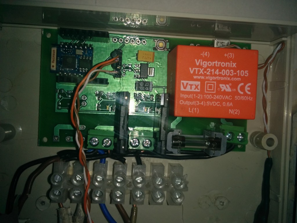

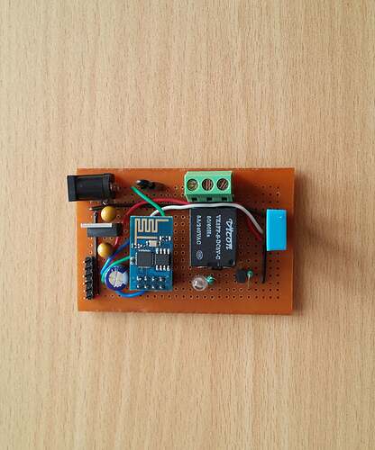

Boas sim é possível claro.
Penso que para o que pretendes o ESP2866 é um candidato à altura.
Algum pontos chave para pesquisares que te deve ajudar a encontrar o que pretendes:
WiFi IoT 3 channel relay board with MQTT and HTTP API using ESP8266 – Martin's corner on the web
http://www.instructables.com/id/An-inexpensive-IoT-enabler-using-ESP8266/
How to use ESP8266 ESP-01 as a SENSOR web client | import <hack>
