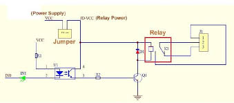

Quella scheda relè si può collegare tranquillamente ad Arduino, ma bisogna rispettare delle regole
  1. Ogni relè ha bsogno di almeno 80-90 mA di corrente, quindi circa 350mA in totale, e quindi è d'obbligo usare un alimentatore esterno per poterla usare. i 5v che Arduino puo' fornire non bastano.
    E questo per quello che riguarda l'alimentazione della scheda
  2. Poi c'e' quello che come dici tu riguarda la corrente prelevabile dai Pin, che non deve superare i 40mA per pin e quindi si usa un Transistor ( che farebbe da interruttore elettronico ).
    Beh, in codesta scheda il transistor c'e' già, anzi ancora meglio, ci sono dei fotoaccoppiatori , che non sono altro che dei transistor comandati da un led. In pratica il Transistor è comandato dalla luce di un Led ( tutto dentro uno di quei piccoli quadratini neri con 6 zampette ). Led Acceso, Transistor attivo, Led spento, Transistor interdetto. Il vantaggio del fotoaccoppiatore rispetto al semplice transistor è che c'è un totale disaccoppiamento e quindi le due parti sono isolate. E' come se tu usassi un telecomando per accendere e spegnere una cabina elettrica da 20.000V, in cui il normale interruttore è posto dietro ad una rete elettrificata.
    Quindi, in conclusione, da ogni pin prelevi la corrente che serve ad accendere un solo led, anzi ancora di meno perchè a quei led per attivarsi basta meno corrente ( circa 5mA) .
  3. Sovratensioni: L'uso del fotoaccoppiatore elimina del tutto il problema che Arduino possa bruciarsi, perchè come già detto i relè sono isoalti dal resto del circuito
    Ci potrebbe essere però un problema di disturbi, derivati da quello che colleghi sui relè. Perchè se ci colleghi ad esempio dei carichi induttivi ( Pompe, motori etc ) che funzionano a 230Vac, questi potrebbero provocare appunto dei disturbi che potrebbero influenzare il funzionamento di Arduino. Ma siccome in questo forum non si parla di collegamenti a 230Vac ,( specialmente se comandati da una di codeste schedine, che come sicurezza lasciano a desiderare ( sono costruite male )) qui mi fermo
  4. Per avere il completo isolamento tra la schedina e Arduino, l'unico modo è quello di usare un alimentatore esterno dedicato alla sola schedina relè e và collegato in questo modo
Ah, dimenticavo: Codesta scheda relè funziona in logica inversa, cioè con digitalWrite(pin,LOW) si accende il relè e con digitalWrite(pin,HIGH) si spegne

Allora dalla parte del controllo ci sono 2 vie: la via del fotoaccoppiatore che ti consiglio è semplice: il fotoaccoppiatore è in pratica un led, metti una resistenza da 220 ohm e gli dai corrente con il piedino di arduino che hai scelto... eventualmente metti un led a luce visibile così controlli anche lo stato dell'uscita. Il problema del fotoaccoppiatore è che non ha quasi mai potenza e quindi il segnale d'uscita non va bene per comandare grossi carichi
Se ci sono dei carichi più importanti si può usare il relay... il relay però ha un problema (...uno dei tanti) ed il problema è che normalmente la bobina consuma molto e quindi non si può eccitare direttamente con il pin di arduino ma serve interporre un transistor che apra più corrente.
Qeusto è un piccolo schema "di unione" delle 2 tecnologie... scelto su google più che altro perchè non diceva nulla dell'innominabile tensione.... nota che c'è un diodo accanto alla bobina del relay... è il problema 2... la bobina del relay quando togli la corrente ripolarizza creando una specie di colpo d'ariete ed il diodo serve appunto a dissipare questa tensione che altrimenti ti frigge il transistor (sia che tu si passato attraverso il fototransistor, sia che tu abbia collegato come in questo caso un transistor un po' più potente.
Comunque la tua schedina a relay in pratica ha un fotoaccoppiatore che comanda il relay... manca il transistor ma il fotoaccoppiatore dovrebbe farcela...ovverosia probabilmente Brunello intendeva che i componenti china e l'avere le piste in AC "in mano" che portano non si sa quanti ampere di corrente ad un relay minuscolo non promettevano "bene" dal punto di vista di sicurezza ed affidabilità ma secondo me "schematicamente" e con dovute considerazioni sul carico come contatto va bene.

Qsecofr non volevo uno schema su come collegare oggetti a 230V ma volevo semplicemente uno schema su come collegare Arduino al modulo Relay descritto Sopra nel primo post. Se puoi mi metteresti uno schema che mi fa vedere come devo collegare arduino al modulo relay con transistor e tutto ciò che serve contando che devo lavorare con tensioni alte mi servirebbe uno schema sicuro. LO schema deve mostrare solamente come collegare arduino al modulo relay con transistor e tutte le cose che servono. Per favore potresti farlo con FRITZING...possibilmente scrivendo le note sullo schema. Gli altri schemi come quello che mi hai postato sopra non lo ho capito.... Grazie
Ma che schema ti serve ancora? Brunello ti ha detto tutto quel che ti serve e ha fornito anche uno schema eccellente. Cosa non ti è ancora chiaro? Non ti serve nessun transistor, puoi collegare Arduino direttamente al modulo!
Allora non ci siamo capiti.... cosa c'e' nel disegnino sopra di cosi' difficile da comprendere ?
Non serve altro, transistor, fotoaccoppiatori etc sono gia' tutti nella scheda relè, tu devi solo collegarla come da disegno

No: la bobina del relay consuma troppa corrente. Devi alimentarla direttamente dall'alimentatore esterno.
Tutte le bobine quando si togli tensione generano un colpo d'ariete ritornando indietro una tensione contraria che se non debitamente contenuta finisce per friggere il transistor che ha interrotto la corrente.... infatti sul modulo relay che hai comprato (e nello schema che ti ho postato) c'è un piccolo diodo che quando alimenti la bobina lui rimane in alta impedenza mentre quando la bobina gli da il colpo d'ariete mette in corto la bobina dissipando l'energia.... ma sul modulo che hai comprato, buono o cattivo che sia, questo diodo c'è già.
