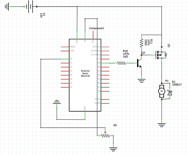

Mon objectif est , grâce à un Arduino Nano, un transistor NPN et un MOSFET canal P, de faire varier la tension en sortie du MOSFET pour éventuellement faire varier la vitesse d'un moteur.
Datasheet MOSFET canal P IRF9530NPBF : https://docs.rs-online.com/519d/0900766b8079118a.pdf.
Pour faire varier cette vitesse, j'utilise un potentiomètre classique et je renvoie cette donné en PWM broche D9 sur mon NPN.
Voici le schéma :
Lorsque je mets mon voltmètre a la sortie de mon NPN ça marche parfaitement : la tension varie entre 0 et 12V sans soucis, mais lorsque que je dispose mon voltmètre au drain de mon MOSFET P, la tension reste fixe a 12V lorsque PWM > 0 et à 0V lorsque mon PWM = 0 .
Avez vous une idée du problème ?
Je vous remercie par avance pour votre aide :slightly_smiling_face:
Merci et bonne journée !
Ps : J'ai juste un MOSFET canal P

Bonjour ZX80,
J'allais justement éditer ce point :slight_smile:
En effet je viens de remarquer que lorsque mon potar est a 0% (donc 0 = PWM), le tension de sortie est nul (0V) et lorsque qu'il est au-dessus de 0% (PWM > 0), la tension de sortie est fixe a 12V :frowning:.

Fais-tu la manip en statique ou en dynamique ?
Plus précisément, si tu mets la résistance R15 au + 5 V ou à la masse (fixe, statique) est-ce que cela fonctionne normalement ?

Merci de m'avoir répondu, a la base c'est mon arduino qui envoie un PWM.
Je viens de test en "statique", lorsque je branche R15 au +5V j'ai bien une tension de 12V en drain de MOSFET et de 0V lorsque je branche a la masse R15

Plus sérieusement, je sais pas trop comment ça fonctionne mais c'est ce que j'ai cru comprendre car lorsque que je regarde la sortie du NPN (désolé pour les mauvais termes) cad l'entré du gate de mon MOSFET, j’obtiens une valeur qui varie entre 0 et 12V en fonction de ma rotation avec le potentiomètre (5.5V par exemple) je suppose qu'il fait une sorte de moyenne sur un temps donnée ?

Si tu remplaces
"analogWrite(TRANSISTOR_PIN, valeurPWM);"
par
"digitalWrite(TRANSISTOR_PIN, HIGH);"
puis par
"digitalWrite(TRANSISTOR_PIN, LOW);"
Est-ce-que ça fonctionne comme prévu ? inversé ?

Question bête et méchante : Bien que le schéma soit exact, est-ce bien la source du MOSFET qui est connectée au +12 V et donc le drain au moteur ?

J'ai bien vérifié, et j'ai même testé d'inverser les deux, résultat: la tension varie entre 11 et 12V :confused:
J’espère qu'en faisant cette manip je n'ai pas abimé mon MOSFET mais j'en ai un de rechange si jamais.
Avec digitalWrite(TRANSISTOR_PIN, HIGH); la tension au drain du MOSFET est à 12V.
Avec digitalWrite(TRANSISTOR_PIN, LOW); la tension au drain du MOSFET est à 0V.
(mesure effectué avec mon voltmètre car je n'ai pas d'oscillo).
Même soucis :(, c'est soit 0V soit environ 4.5~5V

Sans encore parler de charge et de décharge de la capacité Cgs du mosfet au travers de la résistance R16 = 10 k, la valeur Qgs de la datasheet n'est pas inquiétante, je m'intéresse plutôt à la résistance de base du NPN.
Ce n'est réellement connu que des électroniciens analogiciens, mais il ne faut jamais saturer un NPN en excès sinon on dégrade sa bande passante.
Quand un NPN est utilisé en amplification, il est totalement interdit de le saturer.
Quand le NPN est utilisé en interrupteur comme ici, il est recommandé de saturer le strict minimum dès que l'on ne l'utilise plus en mode statique.
  • la datasheet donne le gain min à 1 mA HFE min = 70
  • le courant de collecteur est de 1,2 mA, celui de base strictement nécessaire est 17 µA.
  • le courant dans la base est égal à (5V - Vbe)/1k → 4,2/1000 = 4,2 mA
Le courant de base injecté est 250 fois supérieur au courant strictement nécessaire.
Je ne dis pas encore que la cause est là, mais 250 fois cela fait beaucoup.
Un transistor bipolaire ne peut pas se bloquer tant qu'il n'a pas évacué les charges de conduction en excès.
Je ne dis pas que j'ai trouvé la cause, je reste prudent.
Je dis que cela vaut le coup de remplacer R15 par une 10 k, ou de remplacer R16 par une 1 k.
