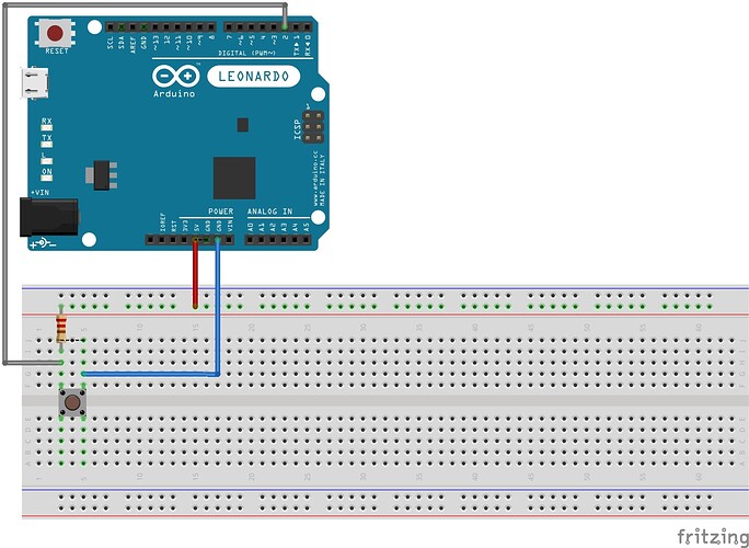

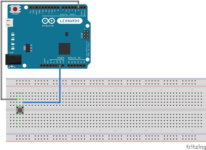

Und warum benutz man nicht den internen Wiederstand?
Normal macht man das. Und das solltest du auch tun.
Ich glaube man will in den Anleitungen leider Anfänger nicht mit den invertierten Pegeln verwirren. Weil dann gedrückt Low ist. Damit tut man ihnen aber keinen Gefallen weil das in der Elektronik sehr häufig vorkommt.
du wirst Effekte vom Steckbrett o.ä. haben, weshalb du denkst es reicht auch ein Widerstand.
Kurzum. Jeder Taster benötigt seinen eigenen Pullup oder Pulldown Widerstand, weil jeder Taster seinen eigenen Pin am Controller hat. Ansonsten kannst du nicht auf definierte Pegel vertrauen. Und ja du kannst den internen Pullup verwenden.
Im übrigen, so wie du den einzelnen Widerstand in der Schaltung angeschlossen hast, hat dieser zwar auch du Wirkung, die er haben soll, allerdings gleichzeitig auf alle Pins, da diese parallel geschaltet sind. Du betätigst mit einem Taster alle Pins. Also für deine Anwendung sinnlos.

Du benutzt in Deinen Schaltungen PULL_DOWN.
Besser ist PULL_UP. Das macht auch der Controller. Aber da hängen 10Kohm ca. dran. Das kann unter Umständen nicht ausreichen.

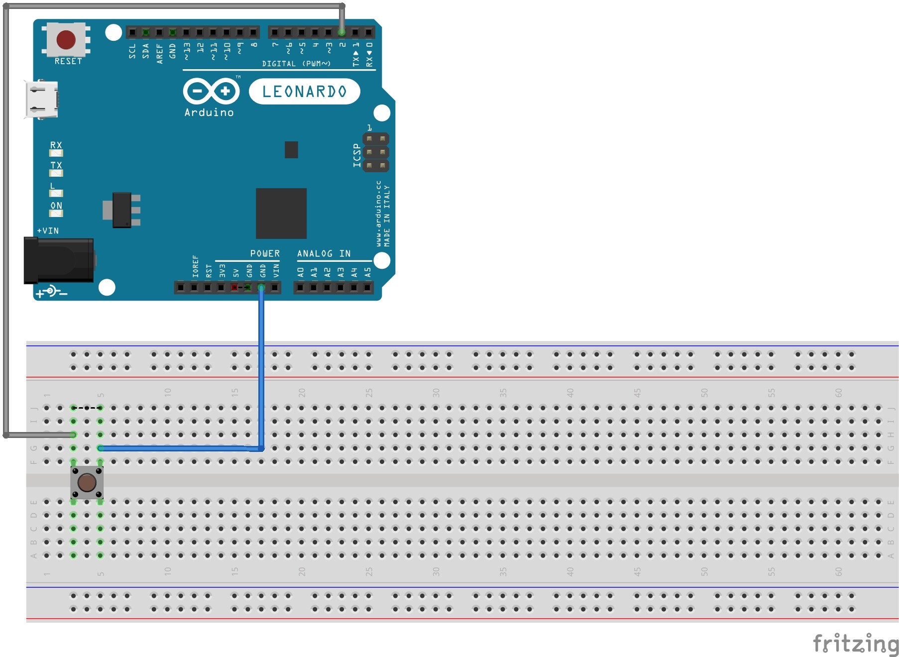

Okay ich habe es verstanden ohne WIDERSTAND muss es dann eine Pullup-Schaltung sein also der Pin wir hoch auf High gezogen und erst beim drücken entsteht ein low Signal somit funktioniert die Schaltung nur umgekehrt.
Wovon ist es den abhängig ob ich mit den internen Widerstand auskomme?
Ich will ja z.B. nur ein LOW oder HIGH abfragen.
Der interne PullUp-Widerstand liegt bei ungefähr 50 kΩ, die resultierenden 0,1 mA können durch elektromegnetische Felder zu Störungen führen. Ist das der Fall, kann man mit einem externen PullUp auf einen kleineren Wert wie 1 kΩ runtergehen. Sowas hängt von der Umgebung und dem Aufbau - geschirmte Kabel - ab.
m8trix:
Falsch!
ohne Widerstand gehts garnicht.
Du kannst extern Widerstand PULL_UP oder PULL_DOWN machen. Mit Riskiken und Wirkungen
Du kannst INTERN nur PULL_DOWN PULL_UP einstellen.

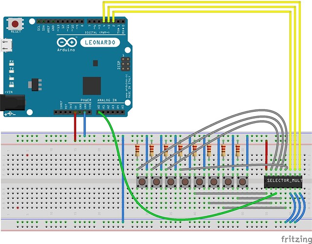

Und kann man den Internen Pullup auch bei einem 4051 Multiplexer einsetzen wenn ich die COM OUT Leitung am PIN 5 ein _PULLUP verpasse und alle Widerstände raus aus der Schaltung. (ich habe grade leider kein gutes Steckbrett da. Das in meinen Starter-Set ist leider ehr schlecht als recht. Ich habe heute feststellen müssen ob er eine Verbindung nimmt oder nicht ist ein Glücksspiel und da ein Multiplexer seht viele hat ....) Eine Simulation mit Fritzing gelingt mir leider nicht.
Also wenn ich in meine Code den pinMode(5, INPUT); ändere in pinMode(5, INPUT_PULLUP);

Die Größe der Störungen hängt von vielem ab. Die Länge und der „Verlauf“ der Kabel sind die IMO wichtigsten Kriterien. Und natürlich hängt das auch von Art und Durchmesser des Drahtes/Kabels ab. Störungen sind bei Deiner Art der Anwendung aber eher unproblematisch, auch mit simplem Klingeldraht.
Achte darauf, dass Du Pullup- oder -down-Widerstände benutzt - wenn die Controller-Internen nicht „gut genug“ sind, nimm z.B. 4,7 kOhm. Nach „externen“ Störquellen suche ich immer erst, wenn Fehler im Code unwahrscheinlich sind.
