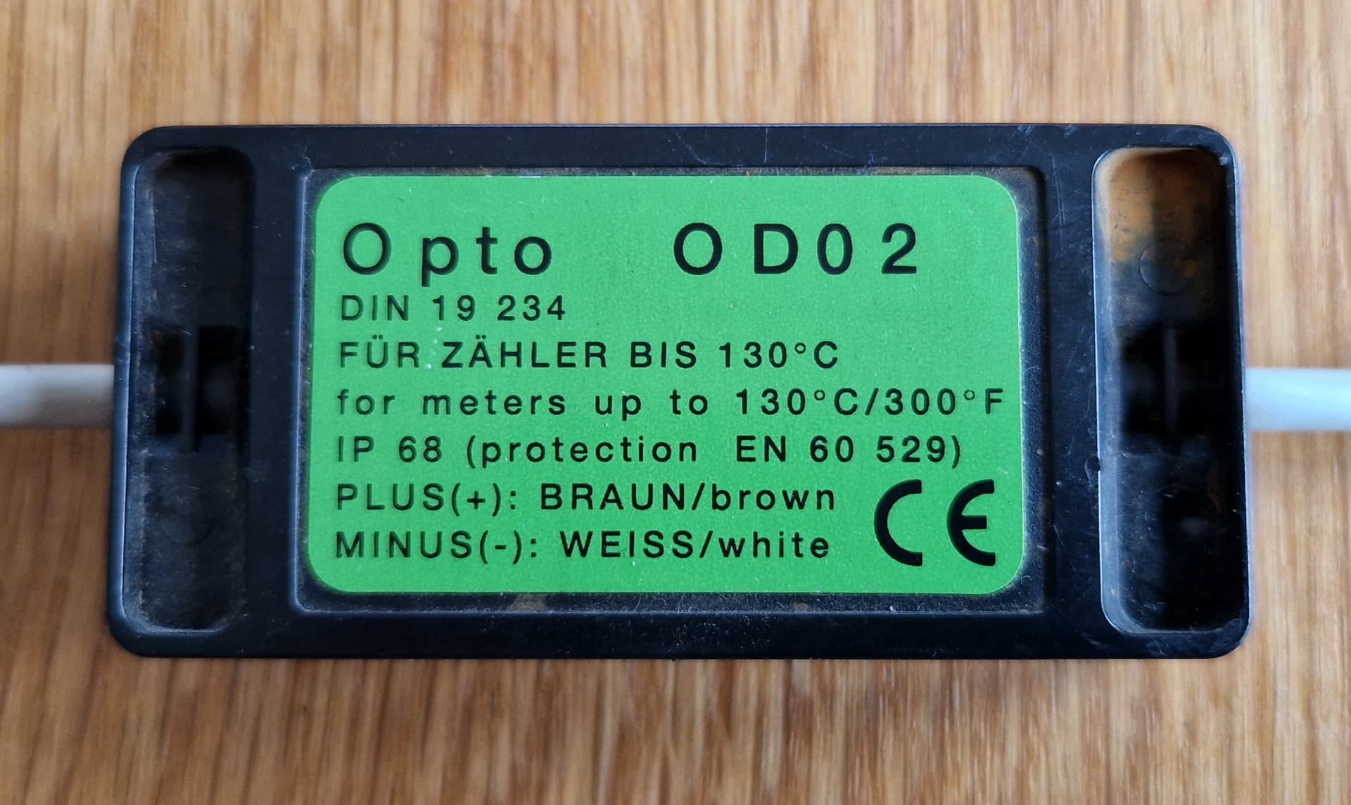

Ich habe den OD02 Sensor:
IR-Reflex-Lichtschranke nach EN 50227
Spannungsversorgung 8,2 V DC
Stromaufnahme bei Reflexion < 1,2 mA
Stromaufnahme ohne Reflexion > 2,1 mA
Vor- und Rückwärtskennung ist über eine zusätzliche Stromschwelle bei 1,5 mA integriert

Wenn Dein PDF aus #5 stimmt, dann sind "grün" und "gelb" OpenCollector-Ausgänge. Die kannst Du direkt an einen ESP-Eingang anschließen und mittels INPUT_PULLUP den PullUp-Widerstand (50 bis 100 kΩ) aktivieren. Bei längeren Leitungen würde ich stattdessen lieber einen externen PullUp-Widerstand von 1 bis 10 kΩ zwischen Eingang und 3,3 V verwenden.
Ich habe mal 8,2VDC angeklemmt und den Strom mit einem Multimeter gemessen.
Ohne Reflexion messe ich 4,14mA
Mit Reflexion messe ich 0,67mA (dazu muss ich den Spiegel in einer Achse etwas schief halten)
...und dann gibt es noch einen Zustand, bei dem ich 1,67mA messe (dazu muss ich den Spiegel in der zweiten Achse etwas schief halten) (das scheint laut Datenblatt die Vor- und Rückwärtserkennung zu sein, die brauche ich aber nicht).
