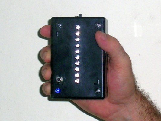

Handheld POV Display:

Ja hm, bei ersten sieht man die Leds, die 8 vpixel zusammenpulsen, das zweite (ein iPhone) hat 320 Pixel auflösung, da sieht man natürlich nichts mehr. So genau zu unterscheiden ist es aber eh nicht.
