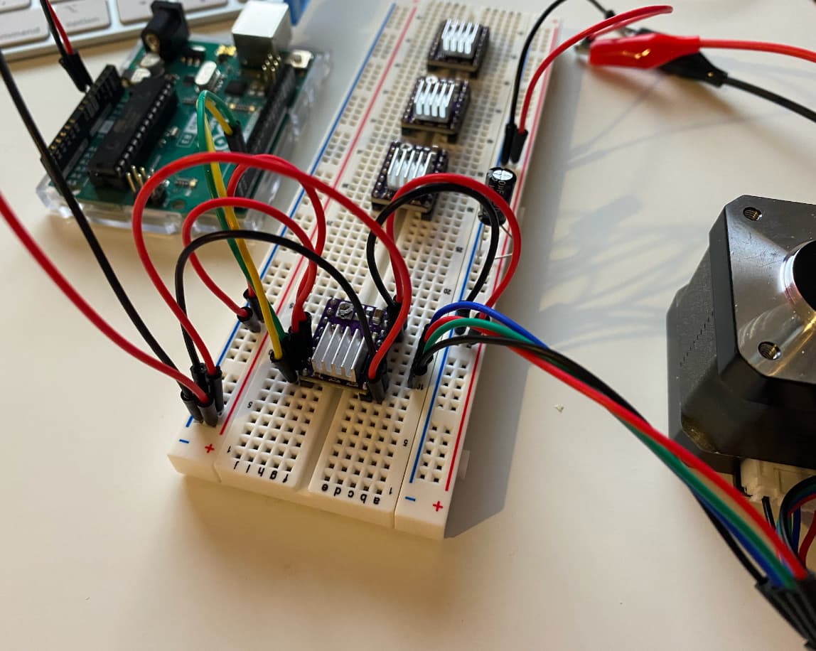

Hallo, ich habe einen Uno R3 und möchte einen Schrittmotor steuern.
Der Motor ist ein 17HE15-1504S ( https://www.omc-stepperonline.com/de/e-serie-nema-17-bipolar-42ncm-59-49oz-in-1-5a-42x42x38mm-4-draehte-w-1m-kabel-verbinder-17he15-1504s )
und der Treiber ist ein 8825 ( DRV8825 Schrittmotor-Treiber-Modul mit Kühlkörper, z.B. für RAMPS 1.4, )
Wenn ich die Datenblätter richtig verstehe soll der Motor max. 1.5A pro Phase aushalten und über das kleine Dreh-Poti soll ich laut Formel MAX/2 = 0.75V als maximalen Strom einstellen. Mittels Schraubendreher und verbundenem + gegen Masse der Motor-Eingangsspannung gemessen ( Poti gegen GDN neben VMOT) passt das.
Jetzt habe ich mittels AccelStepper-Bibliothek ein Test-Sketch auf den UNO geschoben und es passiert - nichts! AccelStepper deswegen weil ich später weitere Motoren gleichzeitig laufen lassen möchte und die Stepper.h die zwar steuern kann aber nur nacheinander und nicht synchron. ( Nein, ich möchte keine Fräse, Laser, 3D Drucker oder ähnliches bauen. :slight_smile: )
Mein Netzteil ist gibt 12V 1.5A raus.
Verkabelt ist es wie folgt:
VMOT an 12V+ vom Netzteil
GND ( Motor ) an Masse / Netzteil
A1+A2+B1+B2 jeweils an eine Spule ( gemessen über Widerstand damit ich zwei Kabel einer Spule identifizieren konnte.)
FLT - 5V vom Arduino
GND - GND vom Arduino
DIR - an Pin 2
STEP - an Pin 3
Sleep und Reset jeweils mit 5V vom Arduino
Wenn ich dem ganzen Glauben schenken darf muss ENABLE ja nicht mit 5V versorgt werden da der automatisch über einen Widerstand gesetzt wird.
Warum zur Hölle macht der Motor rein gar nichts. Kein Summen, kein Drehen, kein Geräusch ... nichts! Habe schon eine andere Polung von den Spulen A + B versucht - ohne Erfolg.
Kann Jemand weiter helfen?
VG und Danke im Voraus, Steffe

Hallo @MicroBahner,
danke für deine Antwort. Den Motor kann ich drehen, ja. Kein größerer Widerstand spürbar ggü. einem nicht angeschlossenen Motor.
Bilder angehängt, der Sketch ist von dieser Seite:

Ich würde mal (grüner Kreis) GND vom Arduino mit GND vom Netzteil verbinden.

Ein Schaltbild wäre auch erstmal besser als ein eher unübersichtliches Foto.
Die beiden Gnd Anschlüsse auf dem DRV8825 Board sind normalerweise schon verbunden.
Aber ist da nicht Gnd und 5V vom Arduino falsch angeschlossen? Gnd sollte am untersten Pin sein, und die 5V gehören da gar nicht hin.Wenn ich das richtig erkenne, sind jetzt die 5V vom Arduino mit dem Gnd des DRV8825 verbunden. Keine gute Idee ... wenn @steff82 Pech hat, sind die Step/Dir Pins an Arduino und DRV8825 hinüber.

Auf der UNO Seite schon. Das Problem sehe ich auf der DRV8825 Seite:
Da stecken die 5V im letzten Pin, und das ist der Gnd von DRV8825.
Die hat er ja beide mit 5V verbunden - was aber durch den Fehler am Gnd für den DRV8825 jetzt Gnd ist, und damit ist alles abgeschaltet.
Nur die Step und Dir -Eingänge liegen jetzt an einem UNO-Pin der im Ruhezustand auf UNO Gnd liegt, und das bedeutet für den DRV8825 jetzt eine negative Spannung. Das bekommt weder dem UNO noch dem DRV8825.

Hallo und vielen Dank an Alle die sich bisher dem Thema angenommen haben. Nach zahlreichen versuchen und verschiedenen Messungen hat sich das Problem wie folgt gelöst.
Wenn man am Motor die 6 Pins gegeneinander misst fällt auf, das 1 und 3 sowie 4 und 6 zu je einer Spule gehören. Wenn man sich nun die Pins am Treiber ansieht fällt auf, dass die anders angeordnet sind als die 4 Kabel am Motorkabel. Ich habe also den Dupont-Stecker an den beiden mittleren Kontakten geöffnet und die beiden Kabel vertauscht. Angeschlossen und getestet mit Hilfe der AccelStepper-Library. Es klappt. Ich habe auch schon meine restlichen drei Motoren angeschlossen und konnte alle vier unabhängig voneinander ansteuern. Damit es übersichtlicher ist habe ich mir noch ein CNC Shield V3 besorgt was 4 Stepper einzeln ansteuern kann wenn man die Jumper entsprechen setzt.
