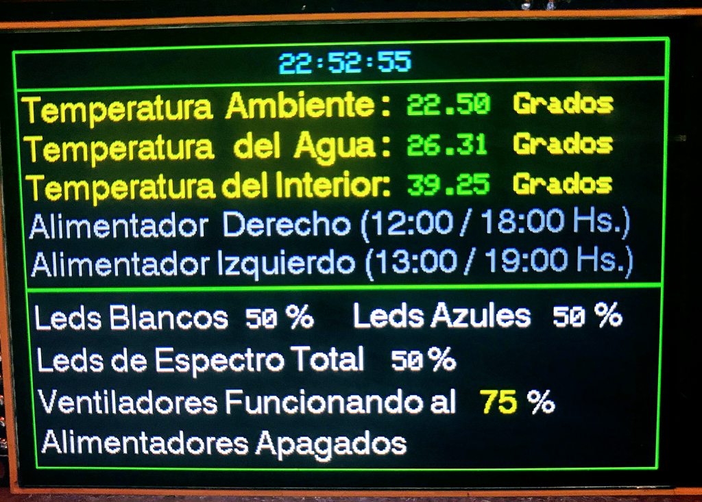

En un lateral del frontal de la carcaza de madera lleva un display TFT de 2,5' (340x480 píxeles) que muestra dos pantallas diferentes, una con un menú de datos, con un listado de todos los procesos y el estado de los mismos:

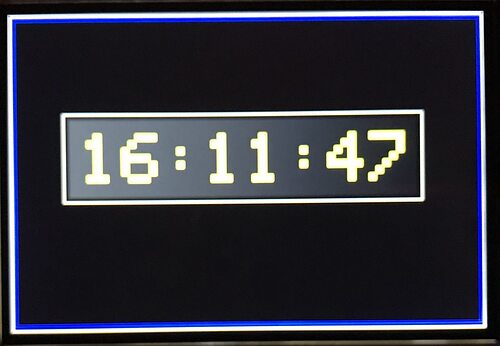

y una segunda pantalla como Fondo de Pantalla, una pantalla negra con un reloj digital:
Se conmutan ambos menús mediante un interruptor de tecla.

Registra 3 temperaturas, la temperatura ambiente, la temperatura del agua que pone en funcionamiento un calentador del acuario mediante un relé, y la temperatura de los leds que activa los ventiladores.
