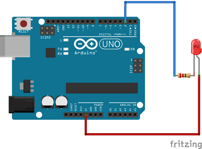

Voici un schéma (png en attaché) : j'ai simplement mesuré avec un voltmètre la tension au niveau des pins 5V et Gnd. J'ai aussi mesuré cette tension au niveau de la pile seule avant de la brancher à la carte Arduino...
J'ai essayé avec une autre carte Arduino : même problème !
Je n'arrive même pas à allumer une LED avec la pile 9V...
Voir schéma attaché : ça marche avec l'alim USB, mais pas avec la pile.

Pour être complet : ceci fonctionne parfaitement : la LED s'allume lorsque je la branche directement à la pile (avec sa résistance bien sûr).
