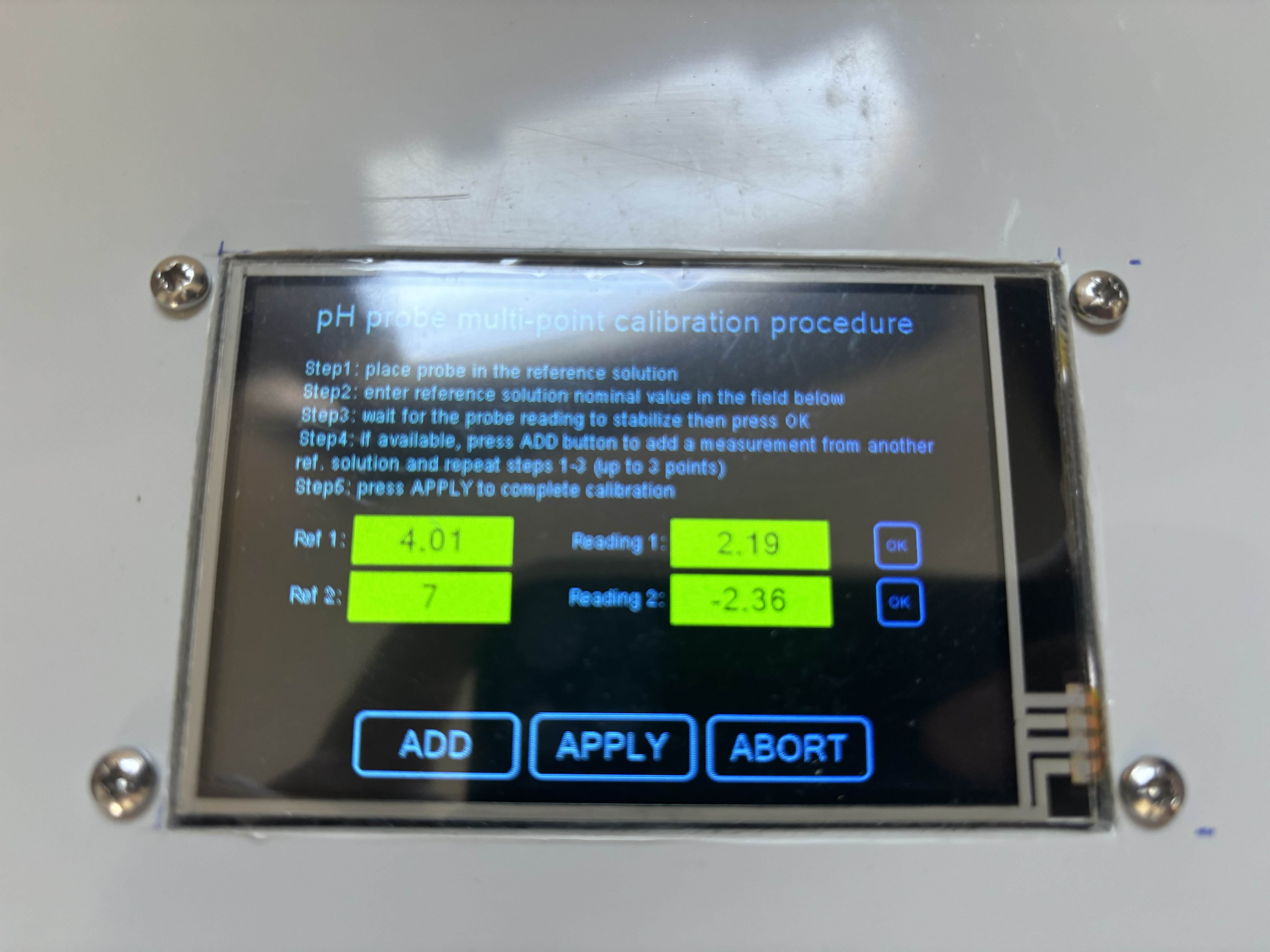

Pourriez-vous me donner un avis sur ces grandes différences de valeurs lues lors de la calibration? Est-ce normal que le ph4.01 donne une valeur positive et le ph7 une valeur négative lors de la calibration?

J’aimerais encore avoir un avis sur ces valeurs lues à la calibration. Je m’attendais à lire des valeurs plus proches de celles attendues. J’espère ne pas avoir fait une bêtise :wink:
Il me semble que j'avais eu des choses équivalente mais vraiment pas sûr.
Après ta calibration tu peux remettre les sondes dans les solutions et vérifier que tu affiches bien les bonnes valeurs.

Les valeurs que tu lis sont celles issues du calcul avec les coefficients en mémoire. Si tu fais "Apply", cela devrait tout remettre dans l'ordre avec les nouveaux coefficients calculés.
