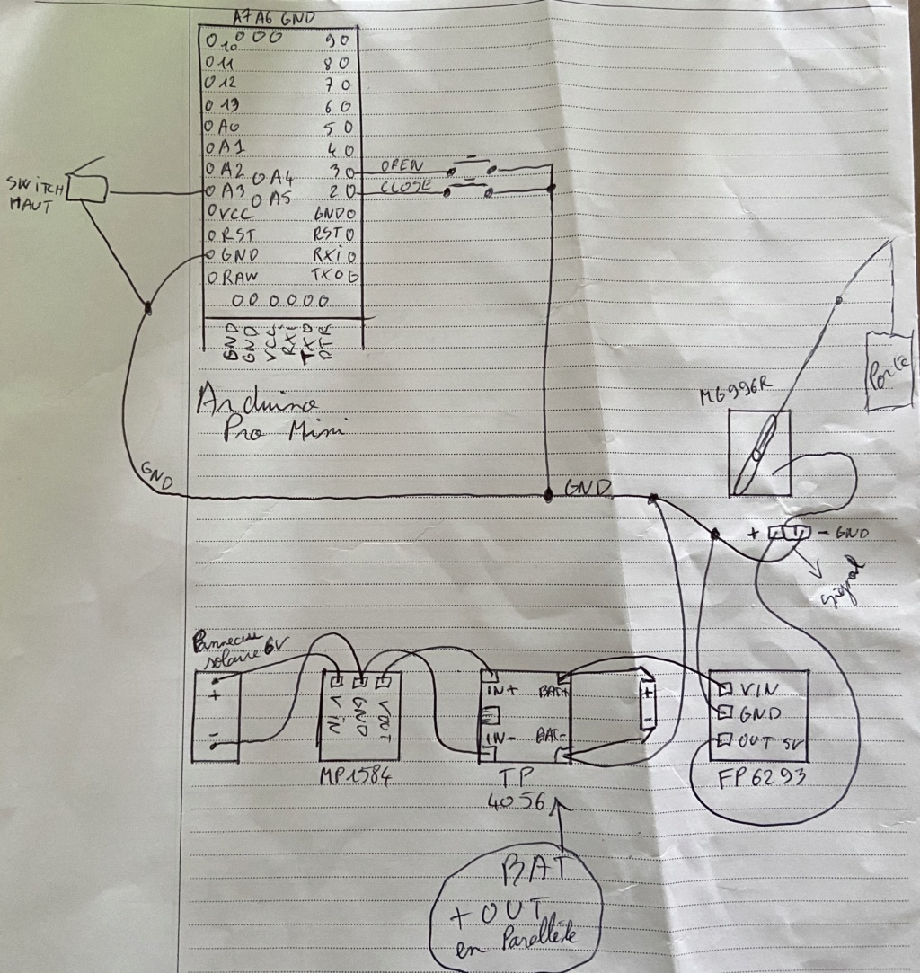

voici un premier schéma du montage,
je ne sais pas ou placer :
  • 1A 1000V Diode 1N4007 ( est-ce bien entre le TP4056 er FP6293 ? qui relie - à +)
  • condensateur électrolytique en aluminium 1000uF 10V
  • autres résistances
par sécurité je peux mettre le MP1584 vu que je l'ai ?

Une 1N4007 et un 1000uF pour quoi faire ?
Pour moi aucun besoin.

pour revenir à mon schéma, on peut recueillir les infos de luminosité via le panneau solaire comme cela ou j'ai oublié quelques choses ?
Après relecture c'était au cas ou on n'utilisait pas de MP1584,
et pour le MP1584 il s'agit d'un 5v, c'est bien ce qu'il fallait ? (et pas 3,3v)
mais il ne manque pas un branchement pour alimenter l'arduino pro mini ?
Oui éventuellement, si tu es trop près de 8V.
Personnellement j'alimente la PRO MINI et le servomoteur avec deux convertisseurs séparés pour pouvoir couper celui qui alimente le servomoteur avec un MOSFET.
Voir mon article.

je crois que je m'y perds dans les pièces, sur ton schéma les 2 convertisseur sont le FP6293 et XR2981 ?
Moi aussi, ton projet n'est pas le seul que je suis.
Dans mon projet la PRO MINI 16MHz 5V a été choisie car je compte essayer avec un L293 + moteur continu.
OK. J'ai passé en revue l'historique pour me remettre tout ça dans la tête. La PRO MINI est alimentée sur la batterie en direct.
Le FP6293 alimente uniquement le servo.
L'économie la plus importante se fera sur la PRO MINI (mode veille).
Le soucis risque d'être la consommation du servomoteur au repos (6mA il me semble).
On avait parlé de le couper avec un MOSFET. On peut essayer sans dans un premier temps.
Seul le test sur la durée permettra de savoir si l'autonomie est OK.
le schéma mis a jour donnerait cela
et sur la pro mini il faudra retirer la led seulement ?
Je croyais qu'on avait dit que le mP1584 était superflu.
Dans un premier temps oui.
Ensuite tout dépendra si l'on coupe l'alimentation du sevomoteur ou non.
Si oui cela vaudra la peine de dessouder la patte de sortie du régulateur de la PRO MINI et l'alimenter directement par VCC, histoire aussi de gagner les 200mV de chute de celui-ci.
Pas de crainte, la PRO MINI 3.3V peut être alimentée jusqu'à 5V.

Quand tout sera monté tu pourras mesurer le courant consommé.
Attention au multimètre. Certains supportent un courant maxi de 200mA sur le calibre mA.
Mesurer le courant de préférence sans le servomoteur.

(ps : sur le dernier schéma j'ai oublié de relié le GND du FP6293)
si mon schéma est opérationnel, je ne comprend pas comment l'on peut arriver à mesurer la luminosité via le panneau solaire sans être relié à l'arduino pro mini
pour la maitrise de la recharge de la batterie le tp4056 s'en charge tout seul ?
Oui.
Le panneau doit être relié à une entrée analogique de la PRO MINI, à travers un pont diviseur.
