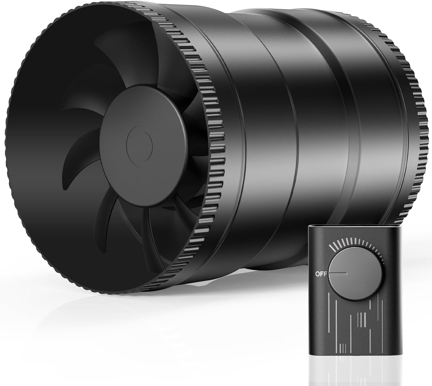

Bonjour.
Toujours dans mes expérimentations de gros noobs,
Je me demandais s'il est possible de virer le potentiomètre de ce ventilateur
et le remplacer par ça
https://fr.aliexpress.com/item/32972336897.html
Afin de pouvoir piloter sa vitesse depuis un arduino ?
Merci.
Pour cela il faudrait déjà être certain que le moteur du ventilateur fonctionne en 220V. Tu ne sais pas ce qu'il y a dans le petit boîtier entre la prise et le moteur.
Hum. ok merci.
Je ne sais pas pourquoi je me doutais que ca n'allait pas être aussi simple que ça :roll_eyes:

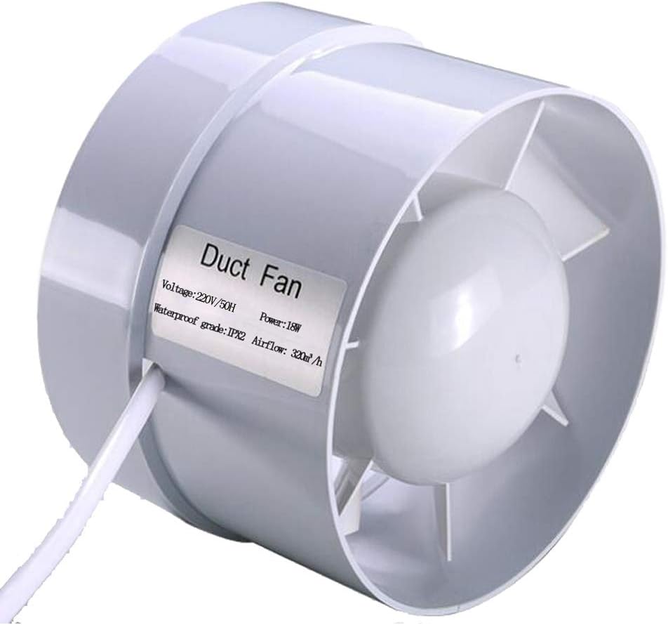

Et si je trouve un ventilateur qui tourne en 220v mais qui n'a pas de potentiomètre, est-ce que je vais pouvoir faire varier sa vitesse avec l'AC dimmer ?
Genre celui-la
Bonjour
Les gradateurs (dimer) conviennent aux charges résistives (radiateurs, lampes à incandescence...)
Leur comportement avec des moteurs alimentés en alternatif est difficile à prévoir, cela dépend de la technologie du moteur
Donc j'ai quand même plus de chance avec le premier moteur.
Je coupe le fil. je le branche direct sur le 220V et s'il n'explose pas je suis bon :laughing:
Bonsoir,
Il y a de fortes chances que la vitesse du moteur soit proportionnelle à la fréquence (50Hz) du réseau.
Il faut se méfier des descriptions techniques d'azozone mais la mention « moteur DC » ne plaide pas en faveur de l'utilisateur d'un variateur 230 V AC.
Non, le premier moteur est indiqué comme fonctionnant en continu.
Par contre, dans la description du second moteur il est indiqué, dans une traduction approximative, que si le flux d'air est trop important on peut utiliser un variateur.
  1. À propos de la vitesse du vent >> Si vous pensez que le volume d'air est trop important, vous pouvez l'équiper un commutateur de contrôle de vitesse pour contrôler son volume d'air.
