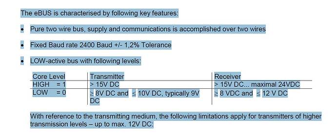

Je n'ai pas réellement compris que les Datas sont réellement en serial (Binaire) sur ce Bus.
D'après (http://ebus.webhop.org/twiki/pub/EBus/EBusDoku/Spec_Prot_12_V1_3_1_E.pdf) eBUS Specifications :
Core Level Receiver
HIGH = 1 > 15V DC... maximal 24VDC
HIGH = 0 >= 8 VDC and <=12 V DC
moi je devais d'abord définir mes seuil avant de pouvoir lire mes Datas.
Donc je peux directement connecter mon eBus sur l'Arduino sans risque d’endommager quoi que ce soit ?
et les données reçu seront cohérente ?

moi je lis ça :
c'est simplement du serial avec des niveaux "exotiques"
niveau bas entre 8 et 10 V
niveau haut > 15V
il faut donc "simplement" adapter ces niveaux pour qu'ils soient "compris" par l’équipement d’écoute
en TTL --> 0/5V
en RS232 vrai +12V -12V
J'ai réussi a me faire comprendre :wink:

moi je lis ça :
http://cjoint.com/13mi/CEhpfmUO8tv_extebu.jpg
niveau haut > 15V
en TTL --> 0/5V

Dans la mesure ou la discussion ne sera qu’unidirectionnelle , et pour test sur base arduino j'utiliserais le schema basique en entrée sur serial arduino
mais perso je mettrais par securité ça en plus juste avant l'entrée arduino

Sur l'Ebus : un zéro = 15-24 volt, un un = 9-12 volt .
à moins que ne soit l'inverse 8)
Les spécifications Ebus :
pages 24-25 des schémas d'interface sans et avec optocoupleur.
C'est de l'électronique allemande donc ... pas simple .
Pour simplifier, au détriment de la fiabilité, on pourrait considérer que tout ce qui est supérieur à 15 volt est un zéro et que tout ce qui est inférieur est un un .
On perd la marge d'immunité au bruit entre 12 et 15 volt.
Que se passe t-il entre 0 et 9volt ?
Ceci peut se faire avec un comparateur ou un ampli op commandant un optocoupleur.
Un peu de boulot de conception, de calcul et de mise au point :grin:
