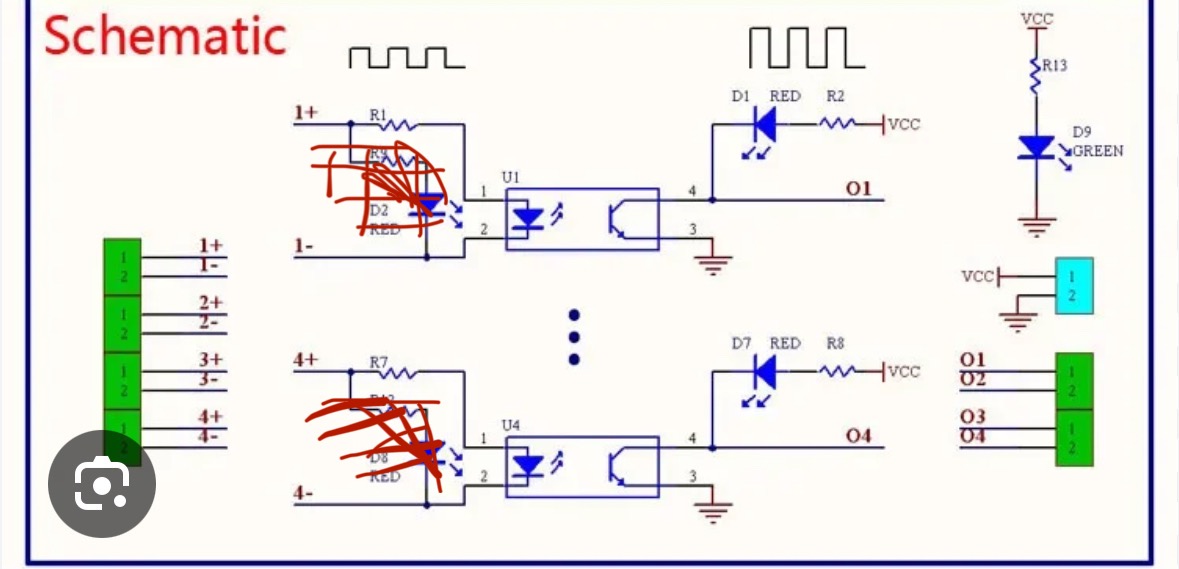

Um eine galvanische Trennung zu erreichen, habe ich mich entschieden, Optokoppler zu verwenden. Der erste Test mit einem einzelnen Optokoppler hat perfekt funktioniert – das Signal wurde vom Arduino wie gewünscht erkannt.

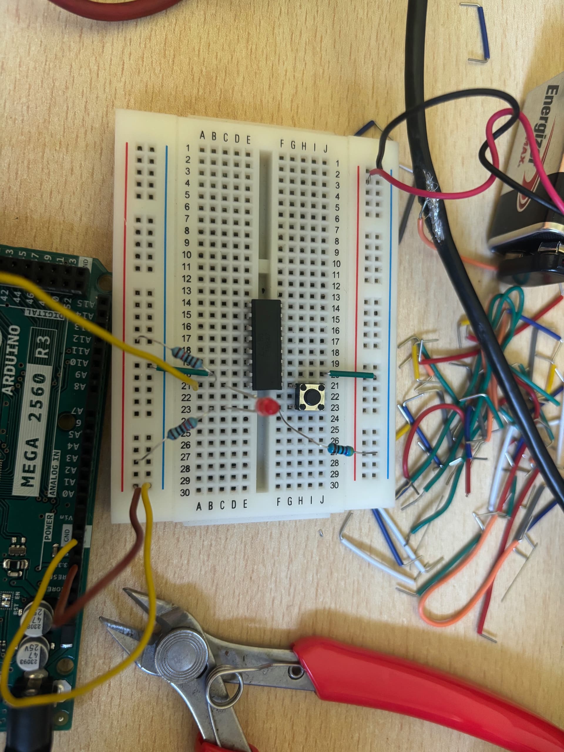

Daraufhin habe ich das Ganze größer aufgebaut, um insgesamt 28 digitale Signale zu verarbeiten. Bisher habe ich davon 8 Optokoppler auf einer Platine zusammengelötet. Wenn ich die Platine nun teste, funktioniert es jedoch überhaupt nicht mehr – obwohl der Test mit einem einzelnen Kanal zuvor problemlos lief.
Ich habe zuerst nur einen Kanal auf der neuen Platine getestet – dieser hat wie im ersten Test funktioniert. Doch sobald ich mehrere oder alle anschließe, klappt es nicht mehr. Für mich ist das aktuell nicht nachvollziehbar. Warum funktioniert es mit einem Optokoppler, aber nicht mit mehreren?
Was mir außerdem auffällt: Auch wenn kein Ausgang der SPS aktiv ist, leuchten manche der Optokoppler-LEDs trotzdem – andere wiederum nicht. Wenn ich dann gezielt einen SPS-Ausgang aktiviere, passiert nichts – der Zustand ändert sich nicht, und der Arduino erkennt kein Signal.
Zur Stromversorgung: Ich habe den Arduino sowohl mit einem 12V-Netzteil (über den VIN-Pin) als auch testweise direkt über den USB-Anschluss am Laptop betrieben – in beiden Fällen zeigt sich jedoch kein Unterschied im Verhalten.

Bei 200 Ohm liegt dein Strom durch die Optokoppler-LED um mehr als das doppelte über dem absoluten Maximum lt. Datenblatt (50mA). Fraglich, ob die das überlebt haben ...
Danke für die Rasche Antwort. Die Led habe ich bewusst weggelassen da an der SPS schon agezeigt wird wenn der Digitale Ausgang an ist. Welchen widerstand meinst du sollte ich mit 1200 ohm ersetzen (vorwiderstand Led oder vorwiderstand Optokoppler). Beim Optokoppler ist aktuell ein 1200 Ohm widerstand mit 1W und als LED vorwiderstand ein 220 Ohm mit 0,25W. Ich bin leider nicht gerade der beste Programmschreiber könntest du mir da bitte ein Beispiel SKetch machen. Macht das einen grossen Unterschied wenn ich die Serial kommunikation erhöhe?
Dein Schaltbild zeigt was anderes.
Der Widerstand für den OK hat 220 Ohm und das ist def. zu wenig.
Zum Sketch, da würde ich für die Eingänge
wählen.
AHA ja auf dem Schaltbild ist der Buchstabe eins unter dem Widerstand versteckt habe es auch noch einmal nachgemessen und ich habe wirklich 1200 Ohm widerstand eingebaut sieht man auch am Strichcode vom widerstand auf der Platine
Aber auch die 1200 Ohm sind für 24 Volt zu "wenig". Da bekommen die OK 20 mA, was nicht nötig tut.
Danke für die rasche Antwort was würdest den du für einen nehmen?
Da reichen 3k9 und das sind ca. 6 mA.

Ich frage mich einfach noch wieso es dan eizeln geht mit einem 1,2kOhm widerständen.
Danke für den Sketch sieht bisschen kompiziert aus werde mich da aber mal durchschauen um es zu verstehen das ich es nächstesmal auch hinbringe.
Soll ich den kommentieren, damit das verständlicher wird?
wie viel Leistung braucht den der Widerstand. Hab leider nur 0.25W von diesen.
Die Leistung ist ok.
joa wäre sehr nett
Funktionieren wird es auch mit 1k2, nur muss der Strom durch die Led im OK nicht so hoch sein. Dann hällt der länger.
Okay werde es jetzt mal testen oder denkst du das die OK schon kaputt sind
Das sie kaputt sind ist bei 1200 Ohm unwahrscheinlich. Die Aussage bezog sich auf die 200 Ohm. Hast du ein Multimeter? Dann messe doch mal die verschiedenen Spannungen nach.
