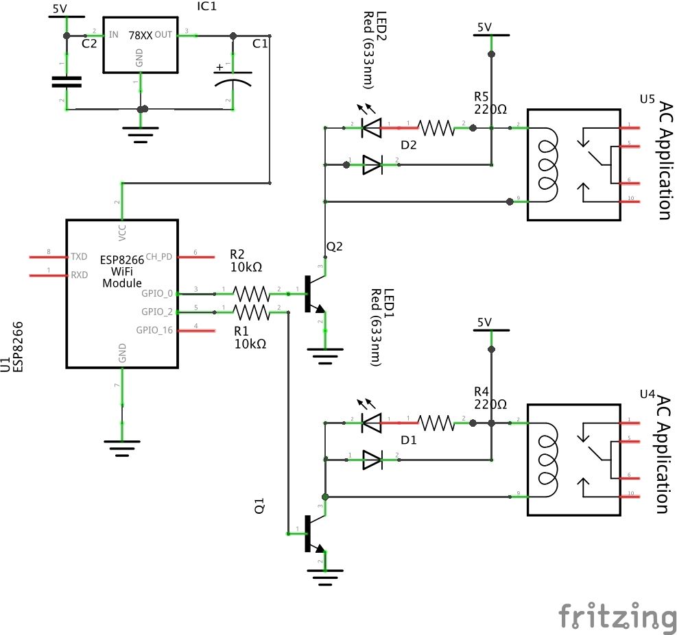

Hace unos días que no consigo sacar nada en claro sobre lo que me esta ocurriendo con este módulo de relé.
Tengo un controlador tipo ESP8266 con alimentación 3,3V. la funcionalidad es activar y desactivar una alarma y lo hago por pulso.
El tema es: He colocado un led para ver el correcto funcionamiento del programa y todo va perfectamente, pero en el momento que alimento el relé a 3,3V/0V y en la pata IN, le doy de 3,3V a 0V y 3,3V ( para el pulso ), veo como el led de activación funciona pero el relé no se enciende, he pensado en alimentar el relé con 5V y la entrada con 3,3V/0/3,3V pero sigue sin funcionar.
Aquí debe haber algún problema con las intensidades pero no entiendo cuál.
He probado el relé conectando a 5,5 y 3,3 y funciona perfectamente.
Gracias.

Necesita un transitor para comandar el RELE y si el RELE es 5v, una fuente 5V obviamente externa porque el ESP usa 3.3V.
Otro ejemplo similar y mas completo
