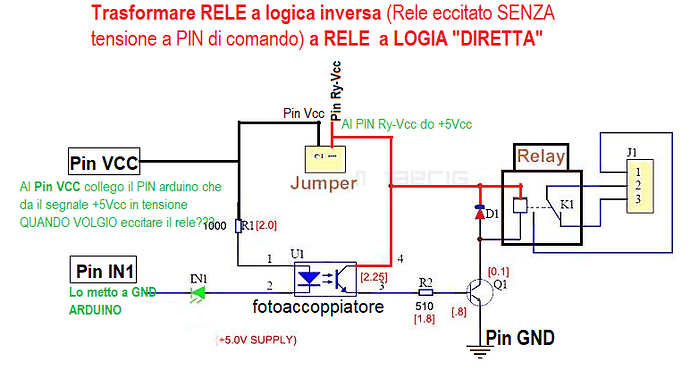

Premetto, non sono certo che lo schema che ho allegato rappresenti in modo fedele la scheda a cui ti riferisci, ma in linea di principio può esser preso a riferimento.
Il problema che lamenti è dovuto al fatto che il catodo del led del fotoaccoppiatore è connesso a Vcc, e pertanto la logica attiva il relè quando IN0 va basso.
Se la tua scheda prevede un solo relè, per risolvere il problema basterebbe collegare a massa IN0 e connettere Vcc al pin di uscita di arduino o altro micro, ed in questo modo si inverte la logica come da te richiesto.

collego il tuto come schema allegato giusto???

Scusa ma a parte la pericolosità della cosa (sicuro che non arriverai a cercare di alimentare il relè dalla decina di mA del pin di Arudino, facendolo andare a donnine allegre?) che ti cambia a te la logica se inversa o diretta?
Quello che devi verificare è che all'accensione il relè NON deve attivarsi, e questo lo fai con un semplice pullup...
Ok lo schema va bene.
Ovviamente il jumper 1-2 deve rimanere aperto, altimentri succedono guai.
Mi raccomando.
Mica tanto.....
Andrebbe bene se usasse delle schede relay singole, se sono doppie, o più, si attiverebbero contemporaneamente tutti i relay

Si, a livello LOGICO hai ragione, ma mi sento più sicuro a modificare il funzionamento del rele come suggerito, cambiando cioè il collegamento + e - dei PIN, in modo da renderlo veramente NC SEMPRE sia all'avvio che spegnimento del ARDUINO e del RaspBerry Pi 3, visto che forse lo comanderò col raspi da remoto con VPN e script per accendere e spegnere dopo 1 sec. il relè!!
Il RELE lo alimento da GND e Dy-VCC con una alimentazione + 5VCC da alimentatore dedicasto e SEPARATO da ARDUINO.
Il PIN VCC dal GPIO23 a +3,3 Vcc del raspi!
E' ANCHE VERO che essendo un DOPPIO rele si attivano entrambi... inizio a vedere se funziona, poi TAGLIO le piste al secondo rele eventualmente... per quello che costa...

a logica diretta o negata il fotoaccoppiatore del rele' NON si arma se l'uscita è ad alta impedenza
ovvero ad arduino spento, oppur appena acceso, che se ben ricordo porta i pin proprio ad alta impedenza
poi tu "prima" di fare la pinmode output, che porterebbe i pin a bassa impedenza, regoli l'uscita al valore che ti serve di sicurezza, e "poi" fai la pinmode
una cosa del tipo:
digitalwrite(uscita, HIGH); // per alzare l'uscita (rele' spento)
pinmode(uscita, OUTPUT); // per "abilitare" l'uscita
se poi ti ricordi di fare
#define ACCESO LOW
#define SPENTO HIGH
usi direttamente le voci acceso e spento, che risulta chiaro anche a distanza di mesi cosa fa il programma
