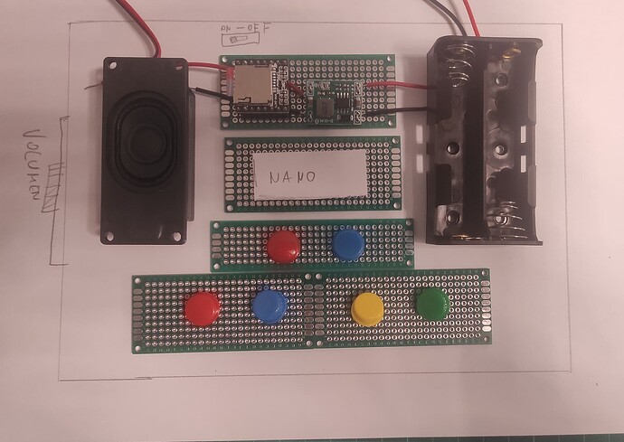

Bueno, pues ya estaría más o menos hecho el prototipo :smiley:
A falta de que le llegue el Nano y un potenciómetro deslizante que compré en AliExpress para ajustar el volumen estaría todo más o menos.
Como esto tardará en llegar todavía unas semanas iré soldando lo que pueda, Compré unas plaquitas de estas PCB y más o menos lo dispondría así:
¿Como lo veis?

Bien, veo que tienes muy bien encauzado el proyecto en cuanto a harware y software.
No, normalmente el alambre de estaño lleva un nucleó de resina de propiedades parecidas, el ultimo que copre fue este y no va mal.
https://www.amazon.es/Soldadura-Electronica-Sn99-0-7Cu-Solderding-Bricolaje/dp/B07TP2WRDC/ref=sr_1_1_sspa
Y otra cosa , no se te ocurra soldar el nano o el dfplayer directamente a las placas pcb utiliza conectores de este tipo:
https://www.amazon.es/Ociodual-Header-Hembra-Arduino-Robotica/dp/B07884JM15/ref=sr_1_42
Evalúa la opción de usar terminales de tornillo para inter conexionar las placas, te evitas las soldaduras entre ellas y el desmontaje para hacerlo.
https://www.amazon.es/Greluma-piezas-bloque-terminales-tornillo/dp/B08K32Q9Y9/ref=sr_1_10
Incluso para el nano ya las venden hechas y te evitas soldar.
