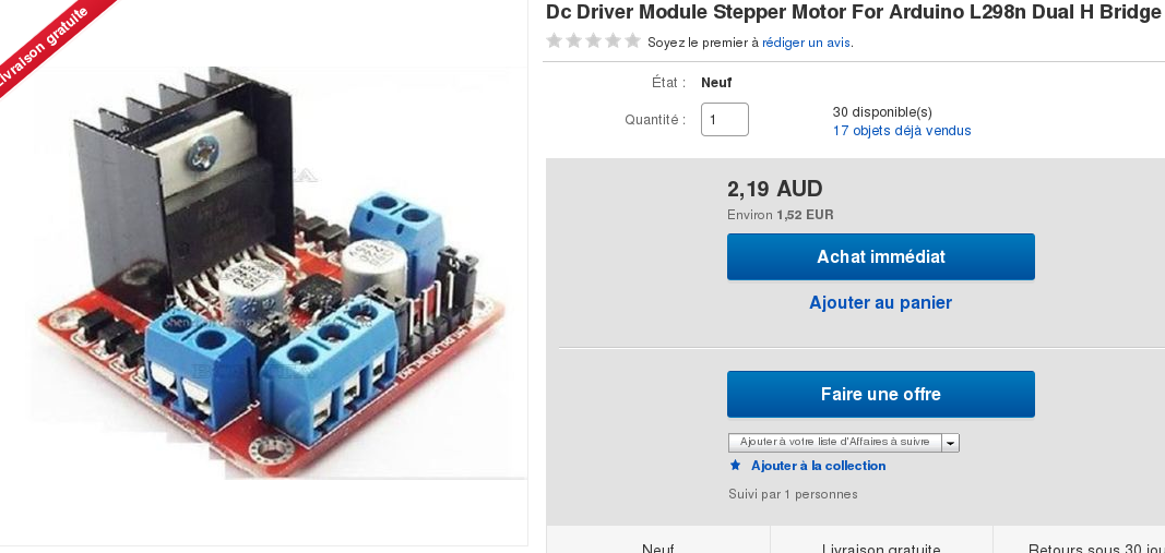

comme on doit en racheter une ou plusieurs autres, avez-vous des recommandations? il m'en faut une pour des moteurs gourmands environ 4A ou 6A.
si la carte avait une protection sur les inversions de polarité, ce serait top et éviterait ce genre de manipulation coûteuse...
si vous avez des pointeurs web, je suis preneur
j'ai également un L298 KEYES mais le Peak current de 2A me parait limite pour ces 2 moteurs qui demandent 5A au démarrage.
Driver: L298N
Driver power supply: +6V~+35V
Driver peak current: 2A
Logic power output Vss: +5~+7V (internal supply +5V)
Logic current: 0~36mA
Controlling level: Low -0.3V~1.5V, high: 2.3V~Vss
Enable signal level: Low -0.3V~1.5V, high: 2.3V~Vss
Max drive power: 25W (Temperature 75 ℃)
Working temperature: -25℃~+130℃
Dimension: 60mm*54mm
Driver weight: ~48g

Bonjour à tous,
pour les gros moteurs il y à aussi ça.
on les touves sur Ebay en tapant "motor driver mosfet"
Un pont en H avec des mosfets en to220 ça me parais pas mal pour passer de la puissance.
J'en ai commandé un pour faire un tuto sur mon site.
Jacques.
Non je n'ai pas le schéma. Ce que je sais c'est que les mosfets sont des tres costauds IRF3205. Les pistes peuvent être étamées et on peut ajouter des radiateurs au besoin. Tout ça me parait pas mal, j'en saurai plus quand j'aurai reçu l'exemplaire que j'ai commandé hier.
