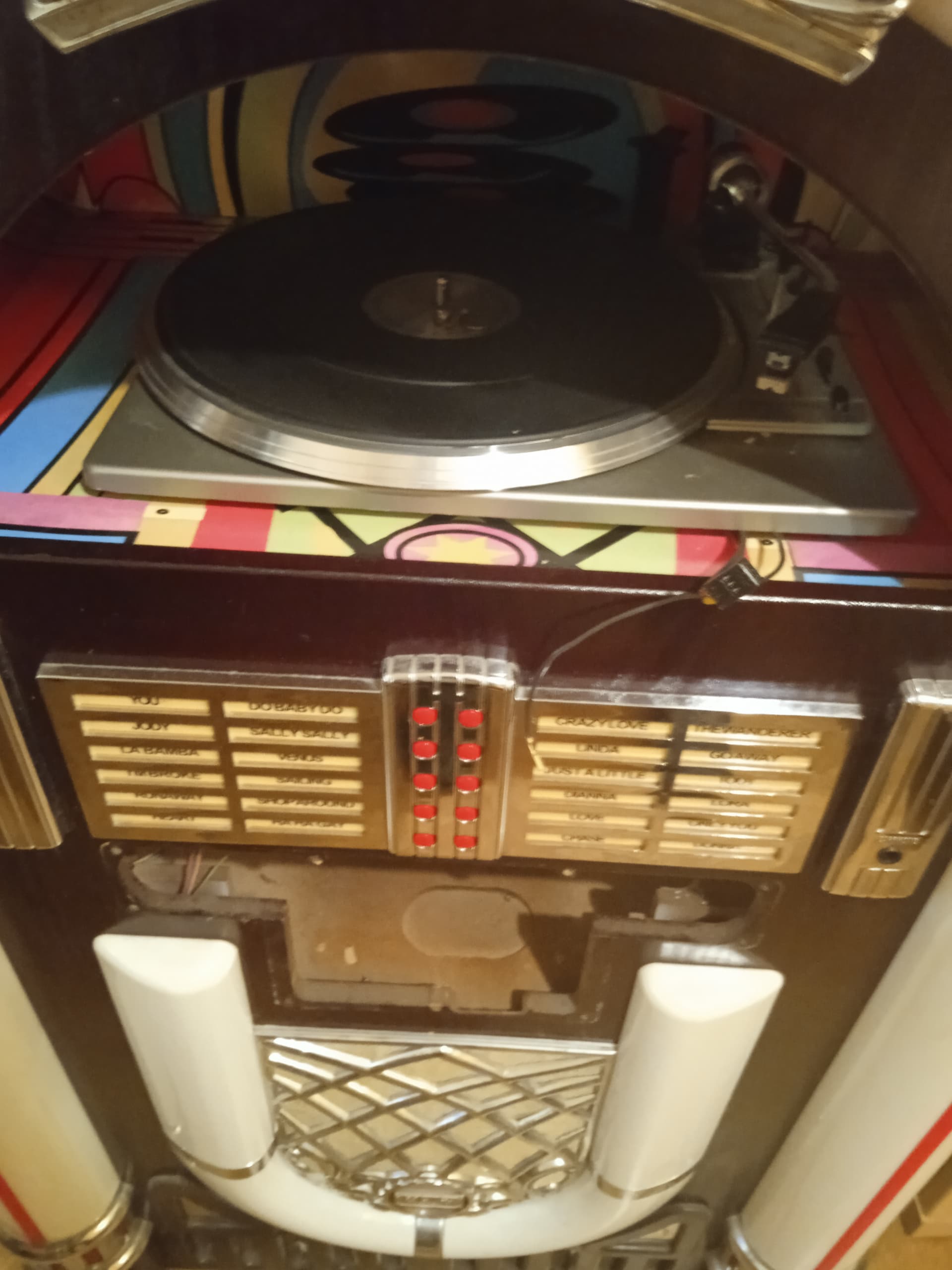

Hola a todos, me han regalado una réplica jukebox. No funciona. El caso es que algunos circuitos están dañados y al quitar el pegamento para limpiarlo aún se han dañado más en algún caso.
El fabricante no facilita repuestos y tampoco el esquema eléctrico, esto afecta a las órdenes y parte del amplificador, mi determinación al respecto es IRREPARABLE, por eso, siendo aficionado a la eléctronica, pero sin ninguna noción de arduino.
Creeis, por favor, que es viable embarcarse en este proyecto, de tal forma que mediante el diseño de circuitos para ejecutar las órdenes de la botonera y reparar el amplificador se pueda sacar adelante?
En otras palabras, aprovecha lo aprovechable de la máquina y en cuestión de controladores etc, recurrir a arduino....

Tienes que enfocar el proyecto desde la perspectica de la ingeniería inversa: busca cada componente que lo conforma y ver como funciona. Cómo funciona el plato de discos, el brazo recoge discos, la botonera, etc. Una vez lo tengas claro podrás decidir si se puede controlar o no.
Sin tener la jukebox delante poco te podemos aconsejar y menos sin saber que mecanismos tiene.
Pero la mayoría serán relés, motores e interruptores/pulsadores así que no creo que sea imposible. Proyecto largo posiblemente si sea.

Leyendo más con detalle lo que nos cuentas, agrego a lo que te dijo @victorjam que lo más importante es saber qué cosas funcionan y que cosas no sirven para nada.
Luego tienes una idea básica de que debe hacer el aparato entonces es cuestión de replicarlo aunque no sea exactamente igual a como era.
Por ejemplo, supongamos que el lector de CDs no funciona, tal vez puedes adaptar otro (no hay una variedad muy grande de lectores, tal vez hasta consigues el mismo) o, por qué no, pones un reproductor de MP3 que lea los temas de una memoria. Y si hay un carrusel de CDs a la vista, queda como adorno que ya verás si lo haces mover o queda "muerto".
La botonera verás en su momento que es lo más sencillo de manejar.
La giradiscos seguramente es un adorno (hablo sin saber) que probablemente quedará para el final. Solo hay que lograr que gire y tal vez mover el pickup.
Si el amplificador no funciona no te compliques, cámbialo por uno nuevo de características similares.
Y poco a poco, y mientras aprendes a programar, la cosa va ir quedando cada vez más "redondita". Solo tómalo con calma, es un hermoso proyecto.
Coincido con los compañeros, piensa en adaptar cosas nuevas si las viejas no funcionan. Desde ya mantener pulsadores, switches y potenciómetros.
Yo haría un listado de lo que tengo y buscaría funcionalidades que podrían rediseñarse con un arduino.

Creo que sí, que es lo mejor, es más hay un par de circuitos dañados, incluso el display no funciona, metiendo corriente directa en los pines... lo mejor es mantener el plato de discos que funciona con un motor 12vdc, y la botonera con los switches y lo demás sustituirlo por material reciclado o nuevo y trabajar con corriente 12 vdc, para el amplificador, etc .El cd va próximo al display da fallos de lectura y apertura.
Creo que lo mejor es sustituir todo menos el plato y botonera...
Focalizar el proyecto en la botonera, es decir mantener el frontal con los switches y rediseñar su interior.
Tengo muchas dudas que intentaré ir resolviendo sobre la marcha. Por ejemplo el switch " function" segun el manual de usuario, al presionar va cambiando PHONO, CD, RADIO, y aparenciendo la opción en el display... otros switches son multifunción...
Un ejemplo sería, según leo en el foro... diseñar un switch multifunción dandole la orden de encendido al ampli con un relé de 12 vdc.

Hola de nuevo, después de investigar, he creado en los ratos que he podido, esta demo, sobre el selector de phono, cd y radio; la idea es conectar unos relés para activar el ampli en sus diferentes funciones, digo en los ratos que he podido, porque me ha llevado mucho tiempo, sobre todo en suprimir errores, como " positive was not declared in this scoope" etc etc. He de decir que básicamente es una adaptación porque me resulta complicado programar en IDE y he tenido que recurrir a varias soluciones, inluida cambiar la versión de arduino, etc, aparte de eso, como dijimos, esto sólo es un pasito más, porque hay mucho trabajo detrás, de mucho tiempo por mi parte... tanto adaptación digital como física... buff, en fin, comparto con vosotros este pequeño logro... Cualquier sugerencia es bienvenida

Lo que he hecho que mostré en el video, es una réplica del botón "Function" tal y como aparece en la Jukebox, original, con un sólo botón, se da paso a:
-TOCADISCOS
-CD
  • Y RADIO
La idea y en el paso en el que me encuentro es lo que mostraba en el video, además he dado un pequeño paso más conseguiendo conectarle unos relés, que se activan, dando paso a las diferentes funciones.
( la juke trabaja a 12vdc)
En el caso, del cd y radio, es ir creando submenús, para las emisoras y diferentes funciones del cd ( algo que tengo que mirar también),
El lcd del entorno de prueba es diferente al original, pero las funciones son las mismas que yo he creado. No son medidas estandarizadas, algo que tengo también que adaptar.
También he de mirar si mantego el cd reproductor original ó lo sustituyo por otro, porque no sé si funciona y además tiene un laberinto de cableado y no dispongo del esquema.
Lo que menos me preocupa es el amplificador y el tocadiscos, se puede recurrir a un kit con calidad más o menos decente.
Es decir, vaciar todo lo deteriorado y dejar lo esencial para dar paso al proyecto.
Como vereis es mucha tarea que poco a poco iré desgranando.
Cualquier nueva aportación es bienvenida.
PD; No sé si es la mejor opción, son los relés, pero según mis conocimientos, y en la medida que voy avanzando desde 0, es lo que propongo, y de momento el prototipo funciona
