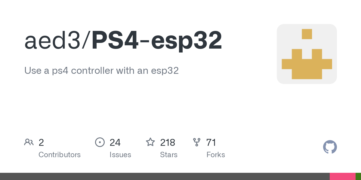

oder als Alternative vielleicht auch einen ESP32 für alles nutzen:

Hallo,
ich habe es jetzt mal mit einem ESP32 ausprobiert und muss sagen, ich bin begeistert. Es funktionierte auf Anhieb.
Das einzige was ein bisschen schlecht ist, dass der Controller jedes Mal, wenn er mit einem anderen Gerät verbunden war, neu auf den Arduino programmiert werden muss.
