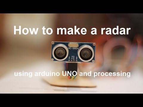

non ho capito il gioco a cui ti riferisci...coomunque...
Il SRF05 e il HC-SR04 sono lo stesso oggetto, semplicemente due modelli diversi. Stiamo parlando di sensore di distanza a ultrasuoni, io ti consiglio il primo il SRF05 che è il modello successivo all'altro, anche se la differenza tra i due non è proprio esagerata...
come angolo di rilevazione non è un granchè (è abbastanza direzionale) ma sulle lunghe distanze (max 4m) e sopratutto a prezzi accessibili credo sia uno dei pochi "usabili".
Se quindi la distanza è nell'ordine del centimetro puoi usare sensore a riflessione di infrarossi. Se invece sei nell'ordine del metro puoi usare i suddetti ultrasonici.
Altri sarebbero a riflessione di laser ma non ne ho mai visti in giro, oppure se necessiti di un semplice sensore di presenza o movimento (questo si ad ampio raggio) puoi ricorrere ai PIR.
Se ti serve coprire un ampio raggio con un ultrasonico puoi realizzare una roba tipo radar.
L'ho già fatto ed è molto carino...:smiley:
Un esempio...:
