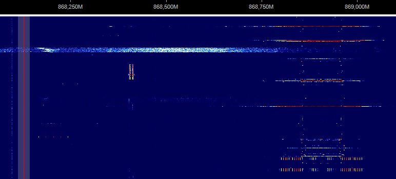

Voilà un scan de la bande 433-434 Mhz avec quelques signaux permanents non identifiés et deux signaux forts à spectre large venant écraser tout ce qui arrive en 433,92 Mhz
les fautifs içi : des télécommandes bon marché pour prise électrique, un sonde de température extérieure LIDL....
Et encore , on n'assiste pas içi aux ouvertures de portières de voiture sur le parking mitoyen, ni aux les ouvertures/fermetures centralisées de stores... (concentrées sur certaines plages horaires)
Bien entendu ce n'est pas forcément LA cause principale de tes soucis mais en 433 Mhz on ne peut pas faire l'impasse sur l'encombrement de la bande par des émetteurs envahissants.
Ci dessous la télécommande LIDL (Silvercrest) pour prises électriques qui occupe le terrain
y compris en 866 MHz avec ses harmoniques (bande horizontale bleu clair)
Les récepteurs qu'on utilise en général sont très peu sélectifs. ( avantage aux superhétérodynes)

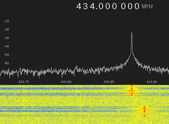

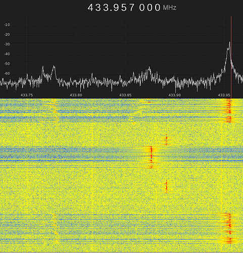

Re-bonjour à tous,
Me revoila après avoir investi et reçu mon récepteur RTL2832U!
J'ai pris quelques captures de ce qui se passe lorsque mes arduinos communiquent.
Le comportement un peu "louche" qui me vient à l'esprit et le fait que les différents émetteurs n'ont pas l'air d'être centré sur la même fréquences.
Je ne sais pas comment les récepteurs réagissent vis à vis de ce genre de comportement, mais est ce que cela pourrait expliquer mes problèmes de communication?
Da manière générale, avez vous un avis sur ces captures?
Description des images:
  • Envoi2 : capture pendant l'émission de l'arduino maitre
  • Reception2: capture pendant l'émission d'un arduino esclave
  • Norecep2: Focus sur 3 emissions successives de l'arduino maitre sans receptions
  • Recep3: Capture pendant l'émission d'un arduino esclave, à la suite de plusieurs emissions de l'arduino maitre sans succès
  • Repartition: Capture "générale" des communications entre 3 arduinos
Par ailleurs, j'utilise Gqrx pour analyser le signal. J'ai tenté d'enregistrer une capture durant une minute afin de pouvoir analyser le signal après coup tranquillement, mais je n'ai pas réussi à rejouer ma capture. Si quelqu'un connait ce logiciel... Je suis preneur d'informations
Merci à tous!
