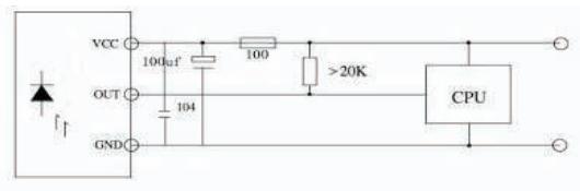

Se questa è la sezione giusta vorrei chiedere se nel ricevitore infrarossi VS1838B bisogna aggiungere una resistenza (se si quale valore) al cavo che si collega ai 5V di arduino. le specifichee di questo sensore sono :

Questo è lo schema consigliato dal produttore.
cyberhs:
... che però NON ha alcuna motivazione se si guarda lo schema interno nel datasheet ...
Scopo di una resistenza sul pin di alimentazione ? ? ?
Scopo di una resistenza sul pin di out (... visto che già una è presente internamente) ? ? ?
Guglielmo
P.S.: Credo che quella sul pin di alimentazione l'abbiano messa per limitare la corrente all'accensione visto che sull'alimentazione hanno messo un bell'elettrolitico in parallelo ad un ceramico ... magari per casi di alimentazione ballerina ...
Quella su Vout non è ben spiegabile ... dato che la pull-up è già presente internamente ... ::slight_smile:

Invece, per il VS1838B ... non ritengo strettamente necessaria la resistenza ... che, tra l'altro, NON ho mai montato sui circuiti in cui uso ricevitori IR.
