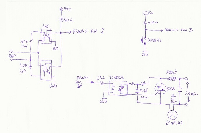

Ciao a tutti e scusate se mi intrometto.
Ma il problema , se ho capito bene , è poter variare l'intensità di una lampada ad incandescenza a 220 Volt AC ?
Se si potrei avere la soluzione , almeno io lo utilizzo e funziona benissimo !!
preparo lo schema ed il codice per arduino e lo posto ?

ecco lo schema ( fatto a mano ma in questo momento non ho altro )
ed il codice
int var = 1000  ;
  attachInterrupt(0, zero_cross_detect, RISING);
  pinMode(10, OUTPUT);
  pinMode ( 3 , INPUT );
void zero_cross_detect() {
  delayMicroseconds(var);
  digitalWrite(10, HIGH);
  delayMicroseconds(1000);
  digitalWrite(10, LOW);
  if ( digitalRead(3) == LOW ) {
   var = var + 50 ;
   delay ( 10 ) ;
   if ( var == 9000 ) {
     var = 1000;
brevemente provo a commentarlo :
la funzione "attachInterrupt" non fa altro che dire ad arduino che nel momento in cui vede una variazione da negativo a positivo ( RISING ) sul pin 2 ( interrupt 0 ) di andare ad eseguire il codice all'interno del void "zero_cross_detect" , quindi ogni inizio del ciclo dell'onda 220 Vac ;
Questa variazione la creiamo con i 2 optoisolatori 4N25 ( due per ottenere variazioni sulle sinusoidi positive e negative )
A questo punto ci troviamo a definire una variabile ( var ) che "ritarda" il positivo in uscita sul pin10
Sappiamo che un TRIAC , una volta mandato in conduzione , rimano tale fin quando non finisce di circolare la correte tra i 2 terminali ( A1 ed A2 )
Noi lo mandiamo in conduzione dopo il tempo "var" ( 1000 = massima luminosità ; 9000 = minima luminosità ) per togliere subito corrente dopo 1 millisecondo
ed ecco che abbiamo ricreato il principio di funzionamento del varialuce tradizionale
il codice dentro il void loop serve , con la pressione del pulsate , di variare l'intesità
Da qui in poi tutto a vostra fantasia ....
