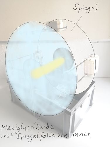

Hallo liebe community,
Ich arbeite gerade an meinem neuen Projekt und möchte Euch den Zwischenstand präsentieren.
Kurze Projektbeschreibung:
In einem rotierenden Garten wachsen Pflanzen in einem Zylinder und drehen sich um eine Lampe. Durch die stetige, langsame Rotation werden die Pflanzen bewässert. Ein Blick in einen rotierenden Garten wirkt als hätte man eine Fläche Land zu einem Zylinder umgebogen, die um eine künstliche Sonne kreist.
rotierender Garten 300dpi komprimiert
Bewässerung Prinzip komprimiert
In meinem Projekt soll ein rotierender Garten mit einem infinity- mirror kombiniert werden. Dafür soll der Zylinder mit einem Spiegel als Rückwand und einer Plexiglassscheibe als Vorderwand, die von Innen mit einer Spion- Spiegelfolie beklebt ist, versehen werden. Durch die Rückkopplung der beiden Spiegel soll die Illusion eines unendlichen Zylinders entstehen in dem sich Pflanzen um einen unendlichen Strahl aus Licht drehen.
Ich trage die Idee schon länger mit mir rum. Freundlicherweise hat mir nun ein anderer Maker, diesen Prototypen seines hydroponic wheels zur Verfügung gestellt, welches als Grundlage meines Projektes dienen soll.
wichtige Ansicht (2) komprimiert
Die Sprossen des Rades werden entfernt und durch die beiden spiegelnden Seitenwände ersetzt. Die Gewindestangen an denen die Pflanzencontainer aufgehängt werden, werden direkt an den Seitenwänden befestigt. Das wird dann ungefähr so aussehen:
wichtige Ansicht bearbeitet komprimiert
Die Anzahl der Gewindestangen + Pflanzencontainer wird verdoppelt, so dass auf einem Kreis acht Pflanzen Platz finden:
hydroponic wheel Ringform komprimiert
In der Tiefe wird der Zylinder aus drei Reihen Pflanzen bestehen, die sind leider nötig um eine gelungene Illusion zu schaffen:
drei Reihen von der Seite in 31,5 cm Tiefe komprimiert
drei Reihen komprimiert
Der rotierende Garten soll auf Augenhöhe positioniert werden, dafür werde ich eine Konstruktion aus Metall anfertigen:
hydroponik wheel komprimiert
Für gewöhnlich drehen sich rotierende Gärten mit 1 U/ Tag damit alle Pflanzen nur 1 x täglich bewässert werden . Weil mich die hypnotische Sogwirkung bei meinem Projekt besonders interessiert, werde ich die Drehzahl erhöhen müssen um sie für den Betrachter wahrnehmbar zu machen. Um ein Überwässern der Pflanzen zu vermeiden wird täglich nur bei einer Umdrehung des Rades die obere Nährstoffwanne vollgepumpt und fließt nach Abschluss der Bewässerungsumdrehung wieder zurück in den unteren Nährlösungstank.
Wasserfluss- Prinzip mit Aktoren komprimiert
Wasserflussprinzip:
  • Mit Hilfe eines Reedkontaktes werden die Umdrehungen des Rades gezählt, um gezielt die Bewässerungsumdrehung steuern zu können
  • Eine Pumpe befördert das Wasser in das obere Nährstoffbecken
  • Ein Schwimmerventil bewirkt das Ausschalten der Pumpe
  • Nach der Bewässerungsumdrehung wird das Magnetventil geöffnet und die Nährlösung fließt zurück in den unteren Nährstofftank

Ich werde die Seitenwand des rotierenden Gartens, die mit der Spiegel- Spion- Folie beklebt wird, aus Plexiglas auslasern lassen. Ich habe dafür eine OpenSCAD - Datei angefertigt. Leider verzweifele ich gerade dabei den Abstand zwischen zwei Bohrlöchern zu ermitteln (zwischen einem Bohrloch der Reihe1 und einem Bohrloch der Reihe 2, die achsengespiegelt sind). Dieser Abstand soll 102 mm betragen. Gibt es hier jemanden, der sich mit OpenSCAD auskennt und mir helfen könnte? Es kann keine große Sache sein, ich will wirklich nur den Abstand der Bohrlöcher wissen. Ich habe jetzt schon sehr viel ausprobiert und schaffe es einfach nicht.
