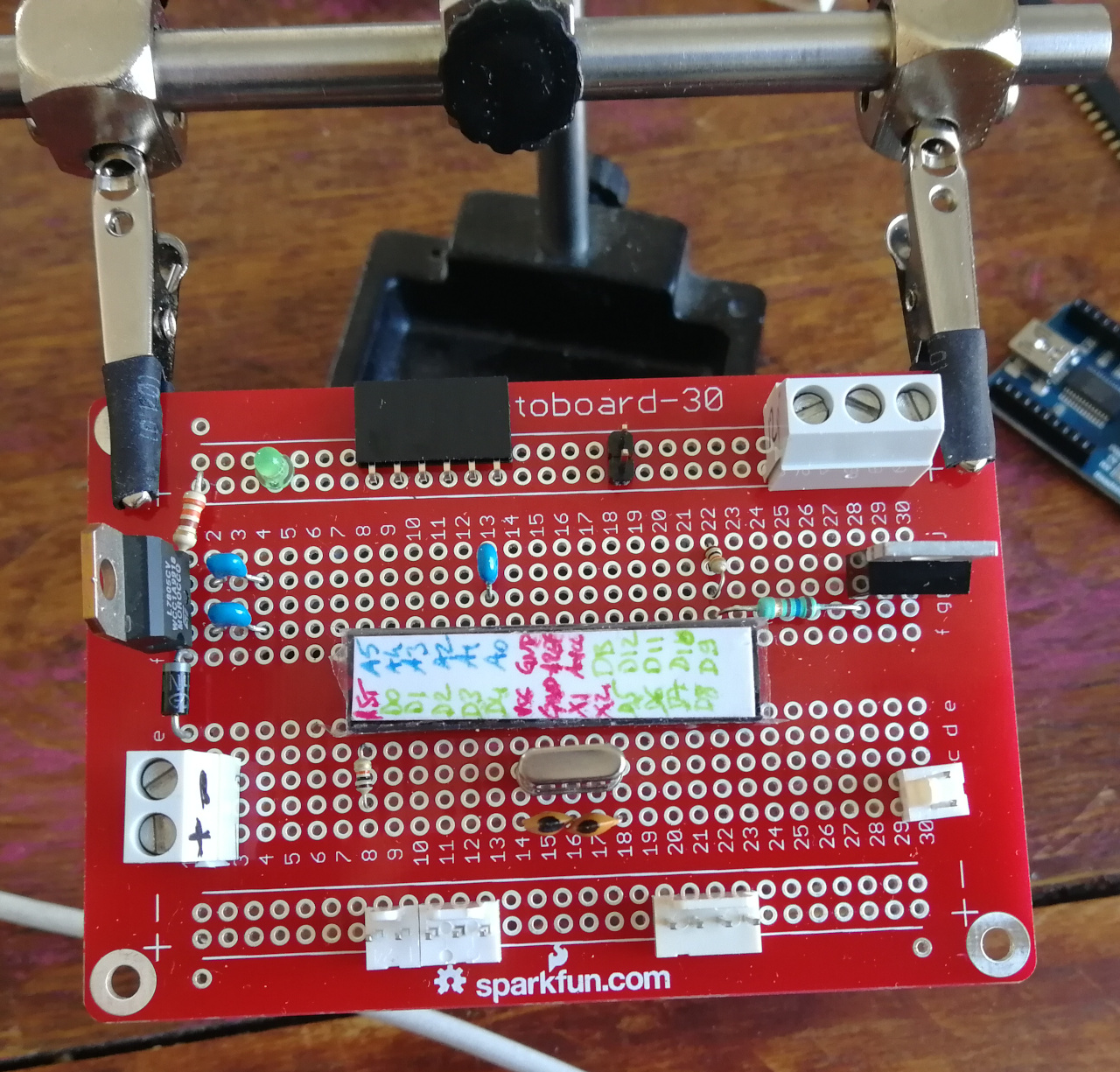

Bonjour à vous,
Je réalise une carte de contrôle de ruban de LED. Il s'agit d'environ 5 à 7m (grand max !) de ruban de 60 LED/m en smd 2538 en 12V
J'ai intégré la partie puissance sur la carte avec un ATMega328 et un régulateur 7805 qui me donne le 5V pour la partie logique.
La puissance passe par un MOSFET.
Le tout est soudé sur une plaque perforée.
Je câble la partie commande avec des petits fils rigides que j'ai sous la main et qui fonctionnent très bien.
Par contre pour la puissance je ne m'imagine pas trop utiliser ces même fils :
  • Est-il nécessaire de prévoir plus gros ?
  • comment savoir quelle section utiliser ?
  • Multibrin ou Monobrin ?
PS : l'alimentation se fait par un transfo 12v relié à la carte par un bornier. Les câbles dont je parle sont ceux utilisés pour le câblage des composants sur la carte.
Question bonus ! : je sais qu'il y a des normes la dessus alors je dis surement une grosse absurdité ! mais est-ce que dénuder 2 ou 3 fils plus fins et les tresser pourrait être "considéré" comme une section supérieure et être "utilisable" pour de la puissance (en les isolant dans une gaine thermo par exemple) ?
Merci à vous !

D'ailleurs peut-on faire passer des courants du type 12V 5A sur des pistes de PCB ?
Et c'est difficile de se faire une idée de la section d'un câble quand on l'a pas sous les yeux avec la références...
Par exemple, j'ai un transfo 12V 8A avec en sortie des câbles mais aucune référence dessus, du coup j'imagine qu'il faut cabler la puissance avec le même type de câble ? Je veux bien acheter du câble mais quid de la référence et de combien est cette section ?
Cela dépend : longueur, épaisseur, température.

Pour les pistes de PCB, le fait qu'elles soient à nu ne pose pas de soucis !?
On ne sais pas de quel PCB il s'agit. PCB maison ou autre ?
Si tu veux des réponses il va falloir être plus précis.
Déterminer le diamètre d'un câble se fait sur la valeur de sa résistance.
La résistance interviendra sur deux paramètres :
  1. la chute de tension dans le câble
  2. l'échauffement du cable sous l'effet de la puissance qui y est dissipée et qui est perdue pour la charge.

R = rho*(L/S)
Dans un câble le plus gênant c'est la chute de tension.
Dans un circuit imprimé où les distances sont courtes le plus gênant c'est l'échauffement qui peut provoquer le décollement de la piste.
Pour ma part j'utilise une carte perforée mais je parlais de PCB en général. Il est commun de voir des PCB avec des alims 220V ou des 24V 10A etc... je me demandais donc comment était gérée / dimensionnée la puissance au niveau des pistes
Une solution Kicad.

Et tu n'as pas quelques bouts de scindex en 0.75mm2 qui traînent ? Pour 20cm c'est suffisant.
Je renonce à te demander quel type de carte perforée.
Bonne soirée.

Pour les connexions Alim->carte et care->LED j'ai ce qu'il faut. Je cherche un moyen pas trop dégueu (déjà que j'ai un fer pourri) et tant qu'à faire en restant dans les règles de l'art pour cabler les quelques composants sur la carte.
Au passage merci pour le mot clé Scindex que je ne connaissait pas, ça aidera pour des prochaines recherches :wink:
hbachetti:
Ben faut pas, je le fais avec plaisir !
La plaque est précisément celle-ci
Et ça ressemble même actuellement à la photo jointe
