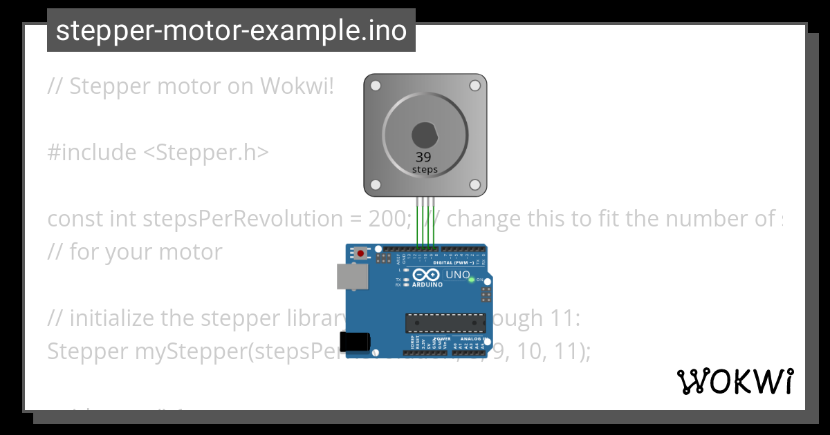

Ti consiglio Wokwi ... decisamente superiore e più completo di Tinkercad :wink:
Scorri fino a metà pagina (Start from Scratch) dove puoi partire dalla scheda e sviluppare tu il progetto ...
Guglielmo

A tal proposito, su Wokwi si può simulare uno stepper bipolare tipo nema17 + driver A4988

Hm... Ma su Wokvi (che non conoscevo) vedo stepper ed anche driver A4988
@docdoc: ... esattamente quello che diceva cotestatnt: :slight_smile:

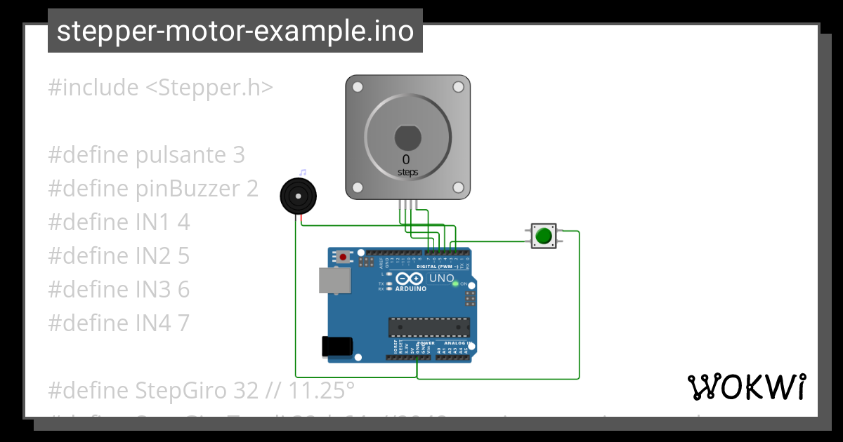

Per quanto sia elettricamente del tutto sbagliato, sul simulatore in questione puoi simulare anche comandando lo stepper disponibile come se fosse un motore unipolare

sembra che questo doveva essere il mio codice
#include <Stepper.h>
#define pulsante 3
#define pinBuzzer 2
#define IN1 4
#define IN2 5
#define IN3 6
#define IN4 7
#define StepGiro 32 // 11.25°
#define StepGiroTotali 32 * 64  //2048 passi per un giro completo
Stepper small_stepper(StepGiro, IN1, IN3, IN2, IN4 );
int  StepDaFare;
unsigned long tempo = 0 ;
{ Serial.begin(9600);
  pinMode(pulsante, INPUT_PULLUP);  // pulsante tra il pin3 e il GND
  pinMode(pinBuzzer, OUTPUT);
  Fermo();
  if ( digitalRead(pulsante) == LOW )
  {digitalWrite(pinBuzzer,HIGH);
    Avvia();
    tempo = millis();
    StepDaFare  =  StepGiroTotali / 8;  // Rotate CW 1/8 turn (45°)
    small_stepper.setSpeed(700); // 700 dovrebbe essere una buona velocita' senza problemi
    small_stepper.step(StepDaFare);
    Fermo();
    digitalWrite(pinBuzzer,LOW);
    Serial.println( millis() - tempo);
void Beep()
{ digitalWrite(pinBuzzer, HIGH);
  delay(800);
  digitalWrite(pinBuzzer, LOW);
void Avvia()
{ for ( int i = 4; i < 8; i++) pinMode(i, OUTPUT);
void Fermo()
{ for ( int i = 4; i < 8; i++) pinMode(i, INPUT);
il circuito dovrebbe esseere cosi ,dove c'è un pulsante e un buzzer ,quando si preme il pulsante il buzzer suona e il motore dovrebbe girare di 11 gradi
in termini pratici ora non ricordo se tra pulsante e gnd andava messa una resistenza??
