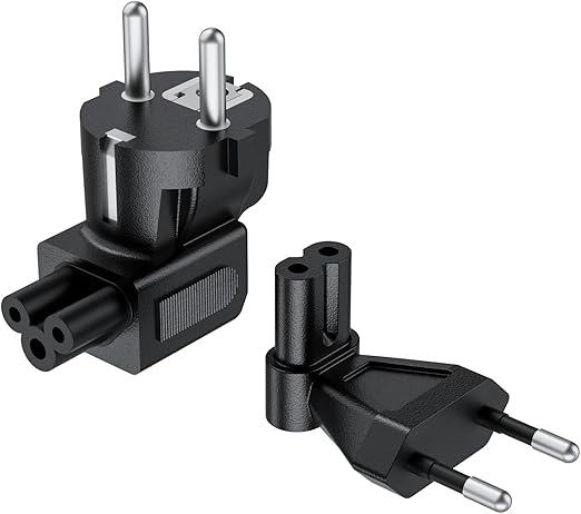

Es gibt aber Adapter wie zB
61Uf78LYdvL.AC_SX522
Grüße Uwe
Ja genau. Solche Stecker werde ich mir mal herlegen. Aber ich denke diese Netzteile sind dann trotzdem zu schwer. Aber da haben schadet nicht. :grinning: :+1:
Die Stecker kann man vielleicht auch einkleben in das Netzteil. :roll_eyes:

Hast du zu den Bildern auch eine Adresse ?
Ich finde nur die 2 Poligen, brauche aber die dreipoligen. :grinning:
Auf dem A gesucht:
Hab 1 Minute gesucht und die erstbesten genommen. Mit mehr Suche wirds die auch billiger geben.
Grüße Uwe
