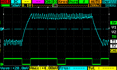

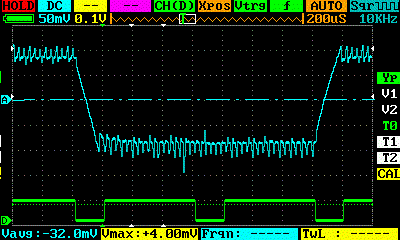

Leerlauf. Jetzt lassen wir den Motor unbelastet laufen. Die Stepfrequenz ist 1250 Step/sec:
Und hier auch der Spulenstrom ( türkis, grün ist dier Steppuls) :
Der Strom steigt an, denn jetzt wird ja auch Bewegungsenergie gebraucht. Am Spulenstrom erkennt man auch, dass der nicht schön linear ansteigt, sondern etwas 'verbogen' ist. Das liegt an der Rückwürkung des drehenden Rotors, der dem Stromanstieg auch noch entgegenwirkt. Bei 24V ist der Effekt aber nur recht klein. In einem späteren Post werde ich das auch noch für kleinere Spannungen zeigen. Da kann das sehr extrem werden
jetzt Belastung an der Drehmomentgrenze:
die Nichtlinearität beim Stromanstieg in den Spulen ist nun deutlicher sichtbar. Das Ausschalten des Strom geht schneller, das Einschalten in der anderen Flußrichtung dauert dann länger.
