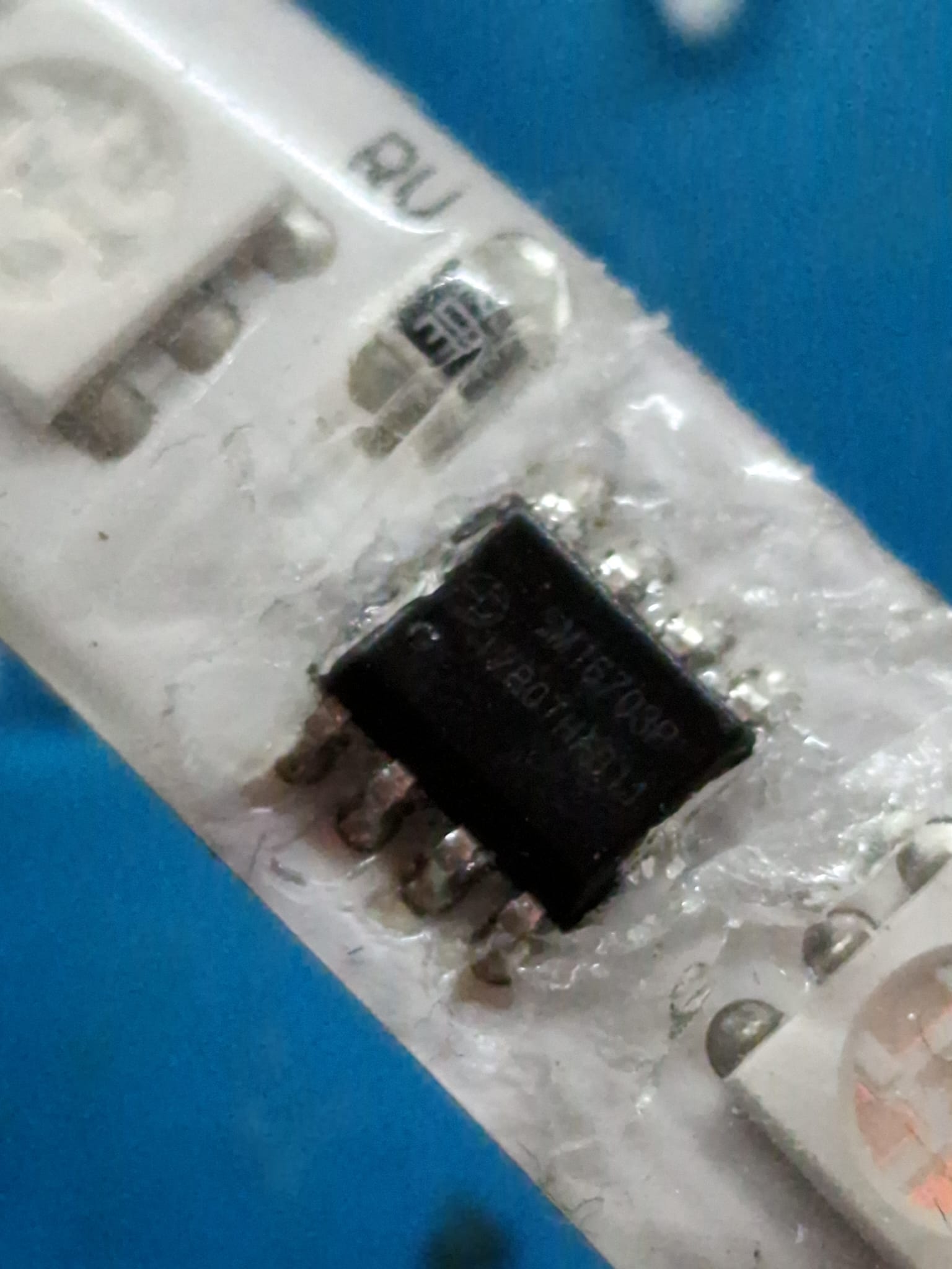

Striscia LED 5050 24v con arduino (senza IC ws2812b)
... in effetti .. potrebbero aver usato dei normali RGB controllati dal WS2811 ... in pratica hanno realizzato dei WS2812 ma con componenti separati :grin:
Guglielmo
diciamo cosa NON E' il soic8 :slight_smile:
non è un DC/DC 24V/5V , manca l'induttore
quindi se i 5VDC non sono presenti non può essere un ws2812 e simili
il soic8 può essere un drive triplo, un mosfet, una protezione, un limitatore di corrente...non mi viene in mente altro, certo che se l'autore si facesse vivo non saremo 3 sessantenni a cui piace fantasticare tanto per tenere il cervello acceso
:joy: :joy: :joy:
Guglielmo
non è un ws2811 perchè la tensione max è 12V e a noi serve la 24V

Allora, grazie a tutti per le risposte e scusate il ritardo, purtroppo sono riuscito solo ora a mettere mano sul PC... come dice Guglielmo penso che alla fine non si possa fare niente se non mettere le due strisce in parallelo o roba simile o ricomprarla.
Comunque la striscia è totalmente 24V, nessun step down. Addirittura misurando sul chip gli arrivano tensioni dai 16V ai 22V su pin diversi mettendo l'altro capo su GND.
Comunque è assurdo che non si dia la possibilità di aumentare la striscia dopo 5mt, stavo provando a vedere qualche controller che vada a gestire più di 5 metri ma devo capire quale potrebbe fare al caso mio.

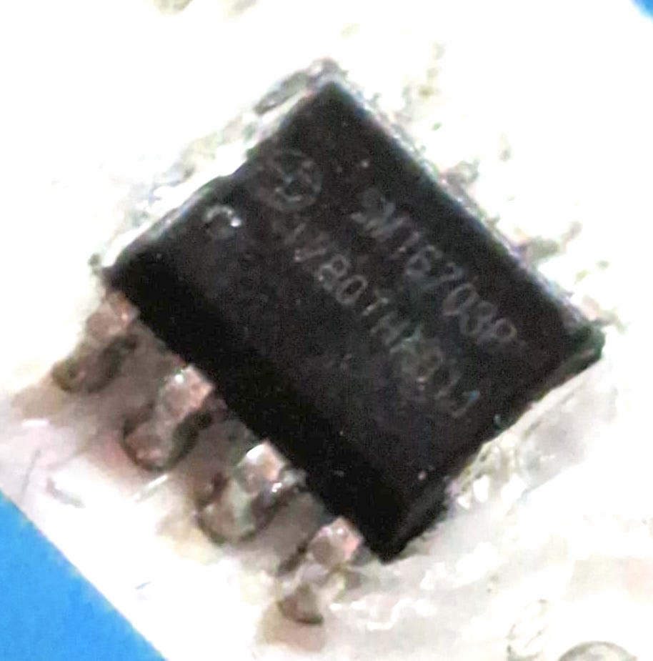

Sulla striscia il chip a 8 pin c'è ogni 6 led e poi si ripete fino a fine striscia.
Questa è la sigla.
DATASHEET SM16703P
Non conosco il chip ma sembra converta il segnale RGB e lo trasferisca su altri LED? non lo so.
Allora, ho lavorato sulla tua foto e ...
...è un SM16703P e questo è il suo datasheet: SM16703P.pdf (616.1 KB) ... ovvero un chip simile a quello che aveva supposto @Etemenanki (stessa logica di funzionamento di quello e dei WS2812, incluse le tempistiche ed il protocollo), ma che lavora a 24V, quindi, effettivamnete, montano dei LED RGB normali e li fanno diventare indirizzabili (a gruppi di un certo numero di LED, funzione della tensione di alimentazione, come visibile nel datasheet) con questo chip.
... NO, è del tutto normale, se conosci come funzionano i WS2812B sai che devi indirizzare esattamente ciascun LED ... se il controller che hanno messo indirizza 300 LED (in realtà, se va a gruppi di 6, indirizza 50 SM16703P), tu ne puoi attaccare quanti ne vuoi, lui i comandi li manda dal primo al 300entesimo (in realtà, dal primo a 50esimo chip) e non oltre.

... la striscia la alimenti tutta (10 metri, 100 chip di controllo) con una alimentatore da 24V 48W, poi metti il GND in comune con il GND di un Arduino ed usi uno dei programmi per la gestione dei NeoPixel per comandare 100 LED (i due gruppi da 50 IC he hai concatenato) ...
Il datasheet infatti mi sembra indichi chiaramenre che:
  • VIN : 5 ... 24V (Input voltage)
  • VDD : 5.2V (Internal voltage)
  • VI1 : -0.5V--5.5V (logic voltage)
... ovvero sembrerebbe che comunque, in qualche modo, pur essendo alimentato a 24V la logica interna lavori a 5V (potresti verificare con un oscilloscopio su DI e DO) e che quindi, dato che per il resto della descrizione sembra riprodurre esattamente il protocollo dei WS2812 (incluso la frequenza di aggiornamneto a 800 KHz), si dovrebbe riusicre a comandare con un Arduino a 5V.
Ripero tutto TEORICAMENTE ... magari non funziona, :warning: magari bruci pure Arduino :warning: se la logica non lavora a 5V ... però, se vuoi rischiare ... vedi tu :roll_eyes:

Il regolatore interno è a 5V quindi sì, è a livello TTL
