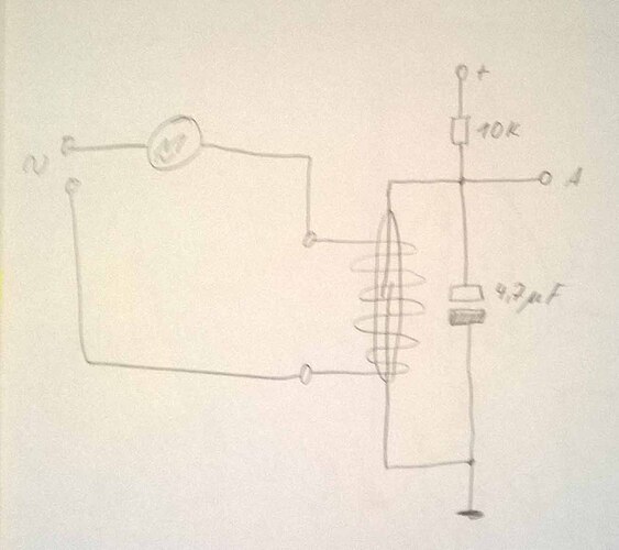

Als man nehme eine Reedkontakt min 5cm lang(Platz zum Wickel).
Normalen Schaltdraht der die max Stromstärken gerade so aushält(kann man ausprobieren heiß ist schlecht kalt ist gut; nicht rechnen)
Dann mit 5 Windungen beginnen bis es passt.
Reedkontakt brummt mit 100Hz wenn er anspricht, mach aber nichts.
Softwaremäßig den Anlaufstrom ignorieren nicht vergessen.
Schaltplan dazu.
@ar182
Für was brauche ich den Kondensator und den Wiederstand, der in deinem Schaltplan eingezeichnet ist?
Jo, stimmt, den Stromfluss habe ich ja vorgegeben, also muss ich den Strom nicht begrenzen durch den Windungswiderstand. Damit ist nur noch die Anzahl Windungen ausschlaggebend für die Magnetkraft.
Das hab ich wohl völlig übersehen.
neuling0815:
@ar182
Der Reedkontakt klappert mit 100Hz (Wechselstrom = 50Hz = 1 kontakt pro Halbwelle)
Das heißt der Kondensator wird entladen wenn der Kontakt zu ist.
Ist er offen wird der Kondensator wieder über den Widerstand geladen.
Aber nur bis zu einen bestimmten Wert, weil ja nach 10ms der Kontakt schon wieder zu ist.
Damit erreicht man quasi ein welliges LOW.
Den Kondensator kann man evt noch kleine dimensionieren, einfach testen.
Ok an die Sinuswelle hab ich nicht gedacht. Werde bei Gelegenheit mal testen wie viele Windungen ich brauche. Der Querschnitt wird bei einem Nennstrom von 1,1A nicht sehr groß sein.
