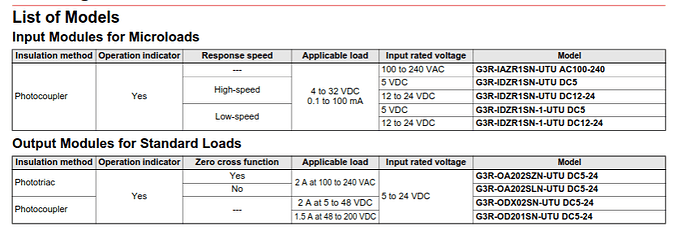

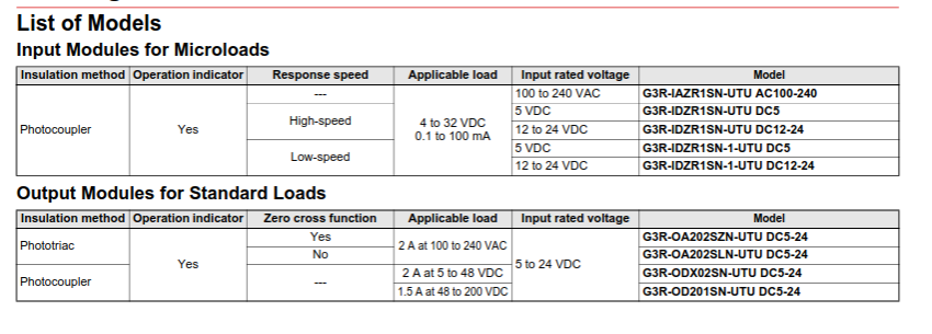

Dein SSR-Board hat da was für SSR's drauf?
Meistens sind da OMROM-Dinger drauf, die aber keine Gleichspannung können.

haha, gut Frage, das Ding ist ur alt, muss ich mal schaun. Durchaus möglich dass das für 230V ist, war ursprünglich der Plan hier 230V zu verwenden. Dann hatte ich ein Problem mit Induktion (Leitungen Brutal lange) und bin daher auf 24VDC geswitched.
Hab versucht bei Google eines für DC zu finden, schaut schlecht aus, die sind ja alle für AC. Ist halt schwer DC bei der Suche anzugeben, da sie ja mit DC geschalten werden. Werd morgen mal im Fachhandel anrufen. Das bei mir Vorort ist aber definitiv AC, hast du recht.
So genannte "SSR für DC" sind im Normalfall einfache MOSFET-Schaltungen.

Ich hatte Dir oben einen Typ genannt, der auch Dc kann.
Echte Auskunft geben nur die Datenblätter. In den Anzeigen wird immer mit 220V AC geworben, da dass das maximale ist, was die Dinger aushalten.
Reines Marketnggequatsche.

Die haben alle Optokoppler integriert.
