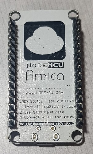

Perdón, tengo la que se muestra a la izquierda en la foto. Que tiene 2 botones al lado del pin de carga
Si es igual es una Nodemcu y tiene el CP2102 no el CH340, estas instalando el driver incorrecto.
Si das vuelta la placa lo dice (al menos la mía lo dice)
La mía atrás no dice nada

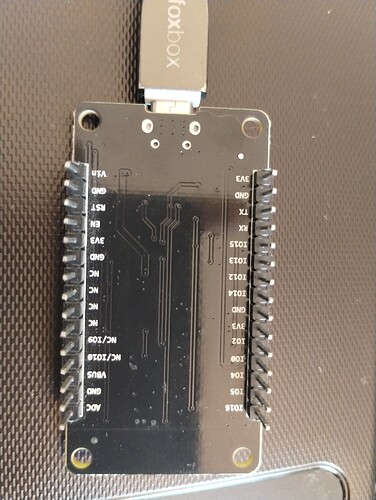

Ya instale cp2102 y sigue igual, me acordé que el que me vendió el esp8266 me dijo que llevaba el drivers ch340
Sube una foto de tu placa.
Tiene el CH340
