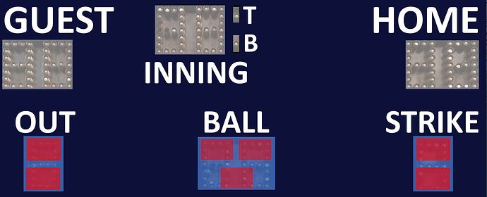

Wenn ich richtig gezählt hab', dann hast du 10 7-Segment-Anzeigen + ein Doppelpunkt zu schalten, je Segment sind's doch ein paar Watt, oder?

Nee, die Zählung in #4 stimmt schon, da es 13-Segmentanzeigen sind und die roten Kästchen wohl eine Gruppe darstellen sollen. Ein paar Watt sind es natürlich trotzdem. Bei den jetzt verfügbaren LED-Leuchtmitteln dürfte sich das aber in freundlichen Grenzen halten.

Richtig sechs 13-Segementanzeigen sollen es werden, sieben Gruppen für die roten Anzeigen und zwei einzelne Lampen für B und T.

Okay, habs mir quergelesen, heißt aber ich müsste mir was neues kaufen oder? Was vereinfacht mir das bei der Hardware, wenn ich trotzdem die einzelnen Lampen(gruppen) mit jeweils 230 V schalten müsste?
Und ja, die Spannungsversorgung war ausgelegt um ursprünglich mehr als 180 15W-Glühbirnen zu betreiben. Ich denke das sie mit rund 90 10W-LED-Glühbirnen auskommen wird und die Relais sollen diese auch schalten können.
Die Hardware ist glaub ich mein kleinstes Problem, da ich diese wie beschrieben ja schon hab (hätte sogar auch noch andere Bauteile wie z.B. ein Raspberry Pi Zero WH v. 1.3 1GHZ 512MB der mal als Server für eine Webseite gedacht war und dann die MEGA ansteuern sollte, statt es über eine App machen, ich wollte nur nicht noch eine Baustelle anfangen wenn ich mich erst mal in das andere einarbeiten muss)
Grundsetzlich muss ich ja nur Zähleranzeigen haben, die abhängig eines eingestellten digitalen Zahlenwerts (Spielstand) in der App, einige Ausgänge am MEGA einschaltet, egal ob HOME (1,2, 3, ...,12,...) , GUEST, STRIKE (1, 2), etc. Wenn ich das für ein Segment hinbekomme das dieses funktioniert, ist es denk ich kein Ding das für alle anderen auch hinbekomme. Nur über das WIE bin ich noch am Bücherwelzen. ^^" Darum kam ich auch auf die Idee, dass ich das erste mal in meinem Leben ein Forum mal aufgesucht habe.

Du benötigst eine Art Font, wo festgelegt ist, bei welcher Ziffer welche Gruppen leuchten:
 D C B A 9 8 7 6 5 4 3 2 1 // Gruppen 13 bis 1
 1 1 1 1 1 1 0 1 1 1 1 1 1 // 0
 1 1 1 1 1 0 0 0 0 0 0 0 0 // 1
Daraus wird dann ein Feld:
uint16_t ziffern[] = {0b1111110111111, 0b1111100000000, ...};
Die Bits dieses Feldes gibst Du dann an die Ausgänge für die Lampen.

Bitte schaue Dir die Skizze an! Es sind 6 Stück 13-Segmentanzeigen für die Ziffern. Dazu kommen die einzelnen Anzeigen. Wenn man ein paar Bits verschwendet, sind das 13 Bytes oder 13 74HCT595.
