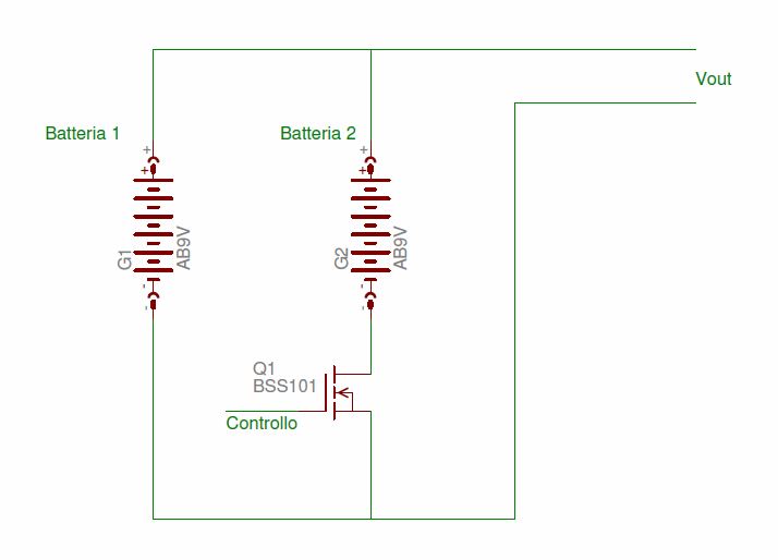

Scusate ma mi è sorto un dubbio, magari sapete darmi una risposta. Se io ho un circuito come allegato quando il mosfet è spento ho una scarica della batteria 2? Stavo pensando che anche questa dovrebbe scaricarsi chiudendosi sulla batteria ovviamente fino a che questa risulta scarica o sbaglio. Grazie
Se il mosfet non conduce la batteria si scarica solo per la naturale autoscarica, alla lunga; il tuo schema è pericoloso: quando la batteria 1 è scarica, intanto devi essere tu a dirglielo, e quando fai condurre il mosfet la batteria 2 va in parallelo alla 1 e cerca di ricaricarla, col risultato che scarichi la batteria 2 sulla 1 ed il circuito aspetta.....

Lo schema che hai disegnato è totalmente sbagliato, a parte il fatto che il BSS101 è un piccolo mos che regge solo 130 mA e che richiede 10V sul gate per andare in saturazione c'è il piccolo dettaglio che il mos è contropolarizzato.
La batteria è un generatore e non un carico, il verso della corrente è al contrario, infatti hai il negativo sul drain e quando colleghi un vero carico, che può essere ricondotto ad una resistenza, ti ritrovi col positivo sul source, quindi non solo il mos non conduce anche se polarizzi il gate, ma in realtà la batteria 2 lavora sempre attraverso il diodo implicito che c'è in tutti i mos tra drain e source.
Hai due possibilità, colleghi le due batterie in parallelo mettendo un diodo di opportuna potenza sui positivi di entrambe le batterie, in questo modo le disaccoppi ed eviti di scaricare le batterie una sull'altra, oppure usi un semplicissimo relè deviatore che ti scambia i positivi delle batterie.
Col diodo sul positivo delle batterie eviti anche che una delle due si scarichi troppo perché non appena la sua tensione scende ad un livello inferiore rispetto all'altra il diodo si depolarizza e la batteria risulta isolata.
Il mosfet non lo avevo dimensionato, ho preso il primo che ho trovato nella libreria.
il mos conduce anche se polarizzi il gate, ma in realtà la batteria 2 lavora sempre attraverso il diodo implicito che c'è in tutti i mos tra drain e source.
vero, me ne dimentico sempre. Grazie!
