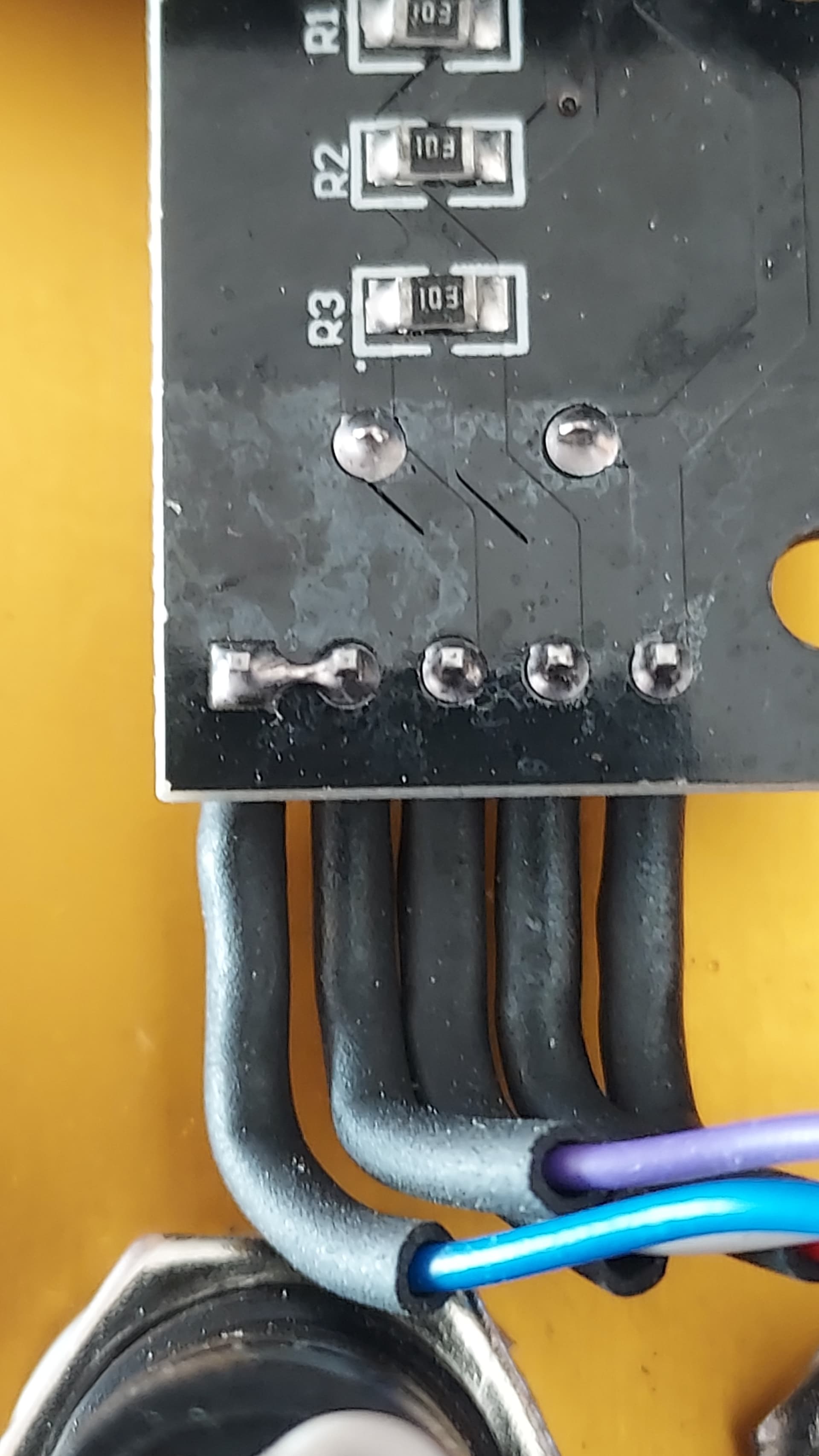

Ich hab bis jetzt das gelötet, was Fakt oder getestet ist.
Fakt wie die Expander angeschossen werden, aber noch nicht an die Push Pins , mit Ausnahme der Matrix, weil es nun nicht anders geht, bei einer 8x8 Matrix.
Alle 8Drehgeber sind dran, aber die Pushbutton Leitung hängt noch frei rum.
Mit Headern und dem Gegenstück hab ich mir Buchsen /Steck Möglichkeiten geschaffen .
Es fehlen an den Expandern noch VDD, GND, SCL, SDA und Header
An LEDs hab ich jeweils 2lange Leitungen, damit ich da auch flexibel bin.
An die Pushbuttons werde ich eine PINLeiste für die Header, die ich an den Expander angebracht habe, löten, ebenso die Minus Seite der LEDs, das ist dann ggf. Schnell abgezogen.

Nach Klärung mit Agmue doch mit 3
Und ALLE LEDs auf den dritten Expander
PIN 13 wird also frei am Leonardo

Guten Morgen
Fieser Fehler bei Regler E
Das Kaufteil selbst hatte eine Lötbrücke.
Nun geht auch das.
LED und PUSH leider noch nicht.
