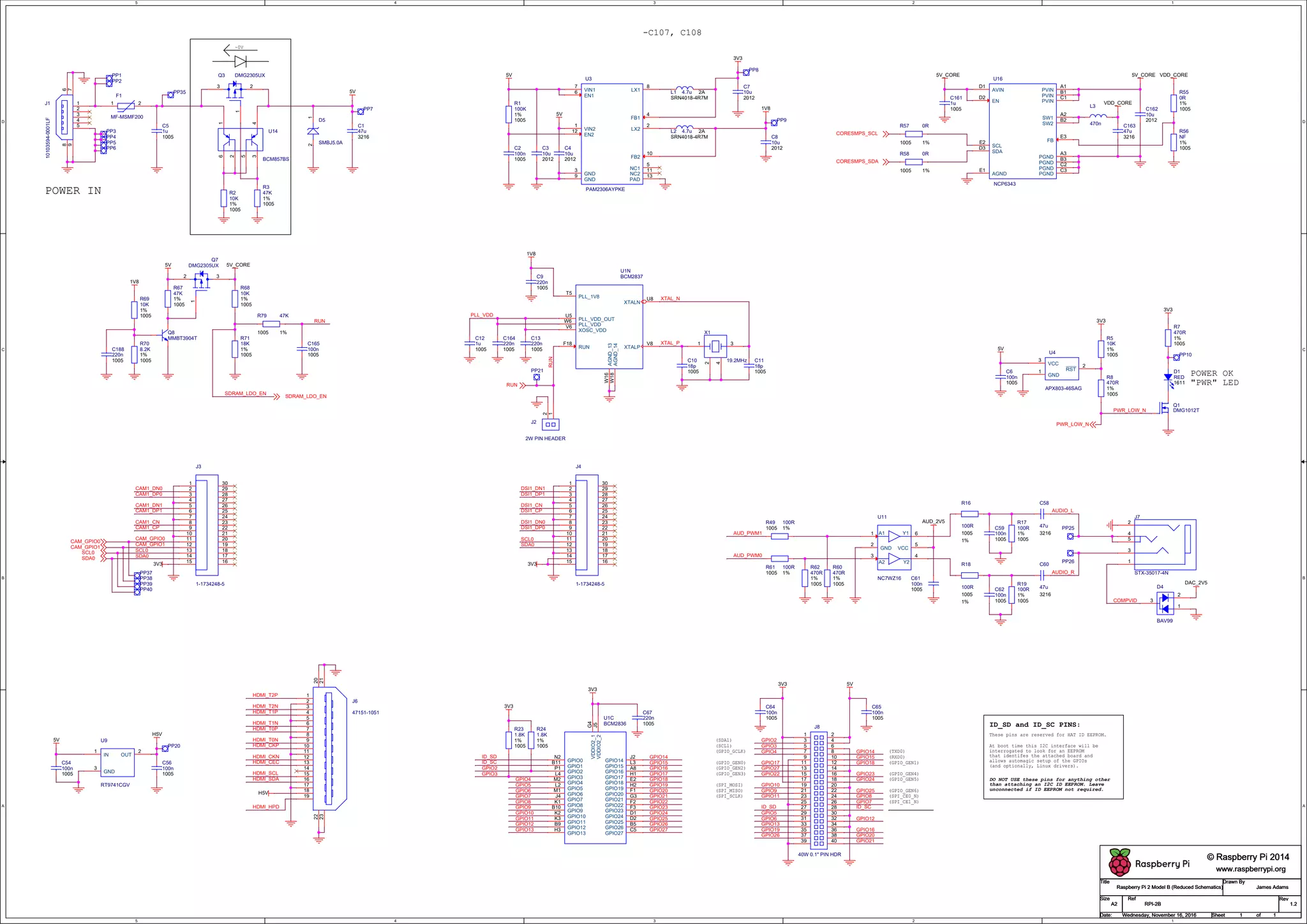

Pour l'arduino sur l'entrée Vin il faut une tension supérieure à 7V donc en fin de décharge des batteries ce sera un peu trop juste. Tu vas donc perdre de l'autonomie.
Pour la Raspberry, faudrait savoir laquelle pour certaines il faut 5V en entrée ni plus, ni moins.
La Raspberry c'est une Pi 2B.
schéma de la carte PI2B :
le circuit intégré PAM23206 qui régule les tensions 3,3V et 1,8V nécessaires au fonctionnement de la carte ne supporte pas plus de 6,5V (Absolute Max ratings) sur son entrée.
Son fabricant garantit ses caractéristiques jusqu'à 5,5V en entrée
