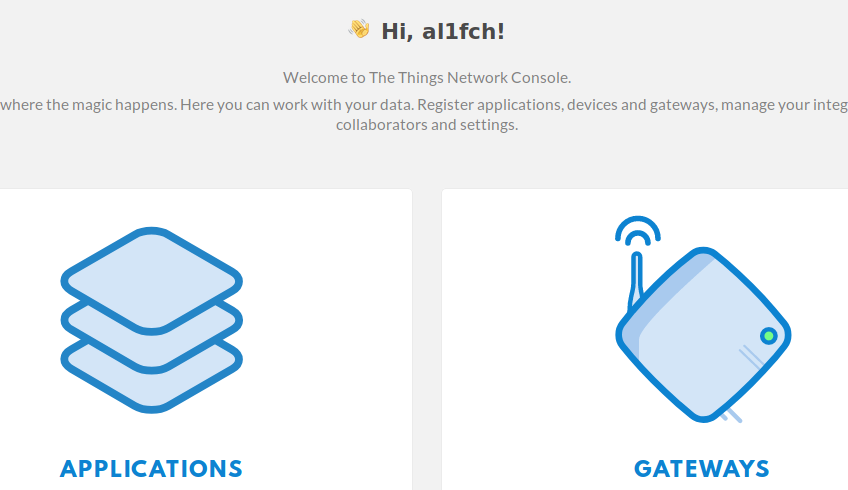

Partie 1 : Utilisation de la Console TTN
Il s’agit ici, après inscription à The Things Network, de déclarer :
-une application
-un ou plusieurs ‘devices’ (capteurs pour l’instant)
-une passerelle … si le besoin s’en fait sentir (pas de passerelle active dans un rayon de 2km :frowning: )
Ces déclarations permettront de récupérer diverses infos importantes dont des clefs à reporter dans le code des ‘devices’ et de la passerelle (‘gateway’)
Création d’une application (nommée ici mas91-19)
Cliquer sur APPILCATIONS, puis ADD APPLICATION

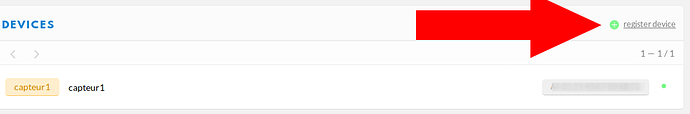

Création d’un 'device’
Cliquer sur REGISTER DEVICE et nommer celui ci
Choisir le mode d’activation ABP (le plus simple, le moins sécurisé = clefs constantes codées en dur)
Relever l’adresse et les deux clefs la première NSK permet l’authentification, la seconde ASK sert au cryptage des données .

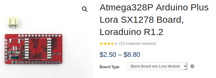

Matériel : Carte LoraDuino mais une carte Mini Pro 3V3 8MHz et un SX1276 suffisent.
Pour me simplifier la vie j'ai pris chez l'un de mes fournisseurs asiatiques préférés ( documentation et suivi des produits) une carte Loraduino sur laquelle j'ai soudé un SX1276 (868-915 MHz) acheté séparément
Elle comporte un chargeur d'accu LiPo et une petite mémoire Flash SPI 8 Mb inutilisée ici
(cf schéma carte Loraduino joint avec une erreur le quartz est bien à 8Mhz)

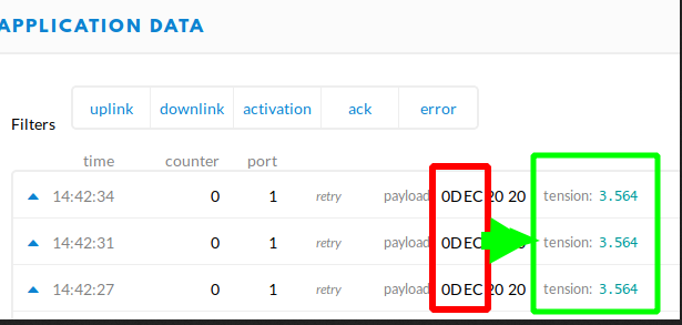

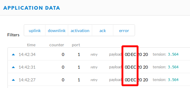

A l'arrivée , dans la console TTN , voici l'info 'tension de la batterie'

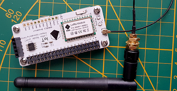

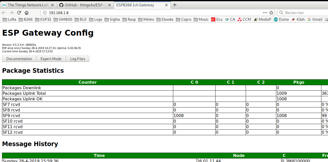

Partie 3 : Création d’une passerelle perso TTN monocanal (<20€)

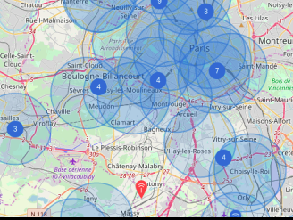

Près de 300 ‘vraies’ passerelles TTN sont déjà implantées en France, dont de nombreuses en région parisienne. Aucune ne m’est actuellement accessible , je suis dans une ‘zone blanche’, les paquets émis par mon ‘device’ ne sont pas captés, donc pas routés dans TTN.
Solution adoptée pour la passerelle (Gateway) TTN : Faire une petite passerelle perso simplifiée.
Matériel : une carte ESP . TTGO 32 LoRa Oled V1 dans mon cas
Logiciel : un code exceptionnel , de Maarten Westemberg ( lien vers le dépot github ) , qui prmet de faire une passerelle monocanal à très faible coût (<20€)
Ce code s’appelle ESP-1ch-Gateway-V5.0. (V5.3.3)
Il est très structuré (une quinzaine d’onglets) et bien documenté, a été fait pour ESP8266 et vient d’être adapté aux ESP32.
N.B Sur le dépot j’ai récupéré également toutes les librairies et les ait installées et utilisées telles quelles pour cette application même si certaines d’entre elles peuvent dater un peu.
La configuration avant compilation est à effectuer dans le fichier ESP-sc-gway.h en divers endroits
je joins mon fichier mon fichier ESP-sc-gway.h.
Sauf oubli , les lignes modifiées dans ce fichier de configuration ont été les lignes :
90 : adaptation à ma carte
116 pour désactiver WiFIManager qui semblait mal fonctionner et ne m’est pas utile
138 : pour sélectionner le type d’afficheur de ma carte
195 : pour reporter le nom de la passerelle choisi dans la console TTN (voir plus haut)
196 à 200 : mail, coordonnées…
263 : point d’accès WiFi /!\ attention à laisser intacte la 1e ligne du tableau

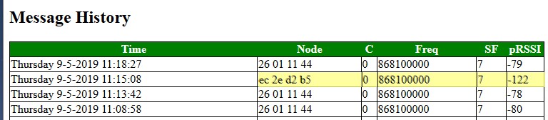

Certains parametres peuvent être modifiés ensuite ‘à chaud’ car l’application ouvre un serveur HTTP de paramétrage :

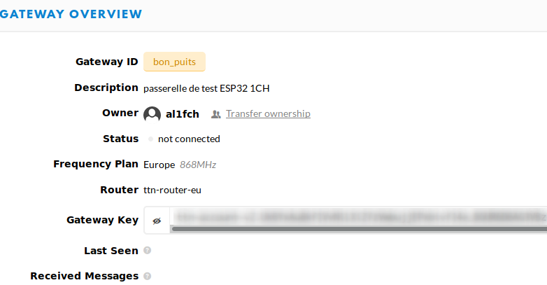

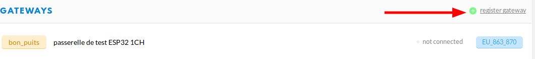

Enregistrement de la passerelle côté TTN
Se connecter à TTN , ouvrir la console, choisir Gateway
Register Gateway
Nommer la passerelle
Passerelle monocanal ?
Malheureusement elle est pratiquement cantonnée à une seule fréquence, un facteur d’étalement et une bande passante. Elle ne peut capter et router que des paquets d’un type unique et délaisse les autres.
Ce n’est pas une passerelle TTN complète , elle ne peut pas ‘servir’ tous les paquets variés susceptibles d’être émis par des tiers mais elle peut servir à tester TTN… en attendant de pouvoir pleinement jouer le jeu du partage avec une passerelle TTN complète.

Partie 4 : Exploitation des données reçues par les serveurs TTN

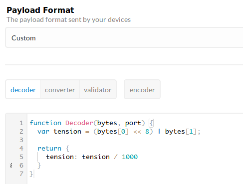

La transmission se fait bien , les données brutes apparaisent dans la console TTN… et après ?
Le menu Payload Format de la console permet d’appliquer une fonction de son choix sur les données brutes reçues. ça permet au besoin, comme avec Sigfox, de ‘tasser’ les données dans le paquet radio émis et “déplier” à l’arrivée.
dans mon cas la valeur de tension de batterie apparait en clair à partir des deux octets reçus

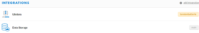

ce n’est pas tout, le menu Integrations permet de “s’accrocher” à des services divers, propres à TTN ou tiers (IFTTT, Ubidots…)
En attendant d’utiliser les service ‘HTTP Integration’ pour envoyer les données vers ThingSpeak j’ai activé la conservation des données dans le service ‘Data Storage’ de TTN et dans Ubidots que j’utilise par ailleurs en complément de ThingSpeak (le transfert vers Ubitots est facilité avec TTN)
Le résultat sur Ubidots Education:

Création d'un second 'DEVICE' , cette fois ci avec une carte ESP32 'TTGO LoRa OLED V1'
Le message #2 décrivait un 'device' utilisant une variante de carte Pro Mini dotée d'un transceiver LoRa SX1276 (868 MHZ)
Ici je présente la création d'un second 'device' avec une carte à ESP32 , la carte TTGO LoRA Oled V1, identique à celle utilisée en #3 pour faire la mini passerelle TTN
N'ayant pas encore pu exploiter avec ESP32 la librairie LoRaWAN légère utilisé précédemment (#2) je me suis rabattu ici sur une librairie plus lourde issue d'IBM, souvent utilisée, la librairie LMIC , ou plutôt l'une des trois variantes disponibles dans le gestionnaire de librairies
la communauté TTN est très active, docs, forum....
Pur exploiter cette carte j'ai utilisé les informations disponibles içi
Je suis parti d'un exemple utilisant la méthode ABP pour la connection avec le réseau WAN TTN (The Things Network), l'exemple ttn-abp, et l'ai adapté :
-a ux données (adresse et clefs fournies par TTN)
-a la carte TTGO LoRa Oled V1 (câblage du SX1876, LED bleue....)
-aux restrictions imposées par la passerelle monocanal perso

Une remarque
Contrairement au cas du WiFi les 'devices LoRaWan' n'ont pas à se connecter aux passerelles ('gateways') de la même manière qu'une station WiFi se connecte à un point d'accès.
Les deux clefs et l'adresse renseignées dans le code des 'devices' (en mode d'activation ABP) ne servent que pour l'accès au réseau Wan TTN.
Ma petite MINI passerelle réglée sur 868,1 MHz (canal 0) avec un facteur d'étalement de 7 accepte tout paquet émis avec ces réglages et les relaient par Internet aux serveurs de TTN
De même les paquets émis par mes 'devices' sont susceptibles d'être captés et relayés par d'utres passerelles que la mienne
CI dessous la réception et la prise en charge d'un paquet reçu d'une source distante (à 122 dB , preuve de la grande sensibilité permise par la modulation LoRa). Les paquets gérés par la passerelle sont cryptés et cette dernière ne peut en principe les décrypter.
(copie d'écran de la page web servie par la mini passerelle)
Un article complet et détaillé sur ce sujet ( TTN , LoRaWAN, noeud, passerelle......) Article orienté Raspberry Pi

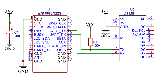

Voici une solution alternative pour faire un 'Device' connectable au réseau LPWAN collaboratif 'The Things Networks'
Elle utilise un nouveau module, le E78 868LN22S de la société EBYTE (sorte de 'modem LoRaWAN')
http://www.ebyte.com/en/product-view-news.aspx?id=770
Ce module associe (dans une puce ASR6501) un microcontrolleur ARM Cortex M0+ et une puce radio SX1268 de Semtech
Les modules E78 sont vendus flashés avec un firmware de commandes AT permettant de gérer complètement la connection LoRaWAN.
/!\ Pas de LoRa point à point avec ce module il est exclusivement LoRaWAN !!
Le code à placer dans une carte Arduino , une cartes à ESP8266 , ESP32 ou autre est alors très simple, il se résule à l'envoi de quelques commandes AT
http://www.ebyte.com/en/downpdf.aspx?id=770
Les prix font du yoyo sur les boutiques d'Aliexpress qui le vendent (CDEBYTE, CDSENET, COJXU..)
je le vois aujourd'hui 9 janvier à 3,41€, port compris chez CDSENET !!
Pour le test, après avoir défini un nouveau device dans la console TTN et récupéré ses divers paramètres : adresse, clefs..
j'ai préconfiguré le module à la main (ordinateur + interface USB UART 3,3V)
commandes : AT+DEVADDR, AT+CDEVEUI, AT+CAPPEUI, AT+CAPPSKEY , AT+CNWKKEY pour reporter les paramètres du device puis AT+CSAVE pour enregister la configuration
câblage d'un module E78 et , pour ce test, d'un WEMOS D1 Mini
Le plus délicat est le câblage du module E78 au pas de 1,27mm !!
Le code simpliste (joint) utilise pour les commandes AT , la classe SteamDevice de @J-M-L et mets en 'deep-sleep' les E78 et le D1 Mini entre les envois de données sur le réseau LPWAN "The Things Networks"
Il enchaîne deux seules commandes AT, la première demande un envoi unique, sans réponse, d'une donnée de 4 octets , la seconde met en sommeil le E78.
N.B : Programme à améliorer, la gestion des reveils n'est pas assez soignée , je constate de temps en temps l'envoi d'une trame avec la donnée à mise à zéro.
EDIT : Variante en remplaçant l'ESP8266 par une carte Pro Mini 8MHz 3V3 modifiée (-led , -regulateur) consommation de l'ensemble en veille 7,3µA... pas mal pour un capteur LoRaWAN sur réseau TTN alimenté sur pile ou batterie
EDIT 2 : 5µA en veille avec un E78 dont l'alimentation traverse un MOSFET P (IRLML6401) commandé par la carte Pro Mini 8MHz/3V3 modifiée... ça fait un 'device' TTN LoRaWAN très sobre !!
