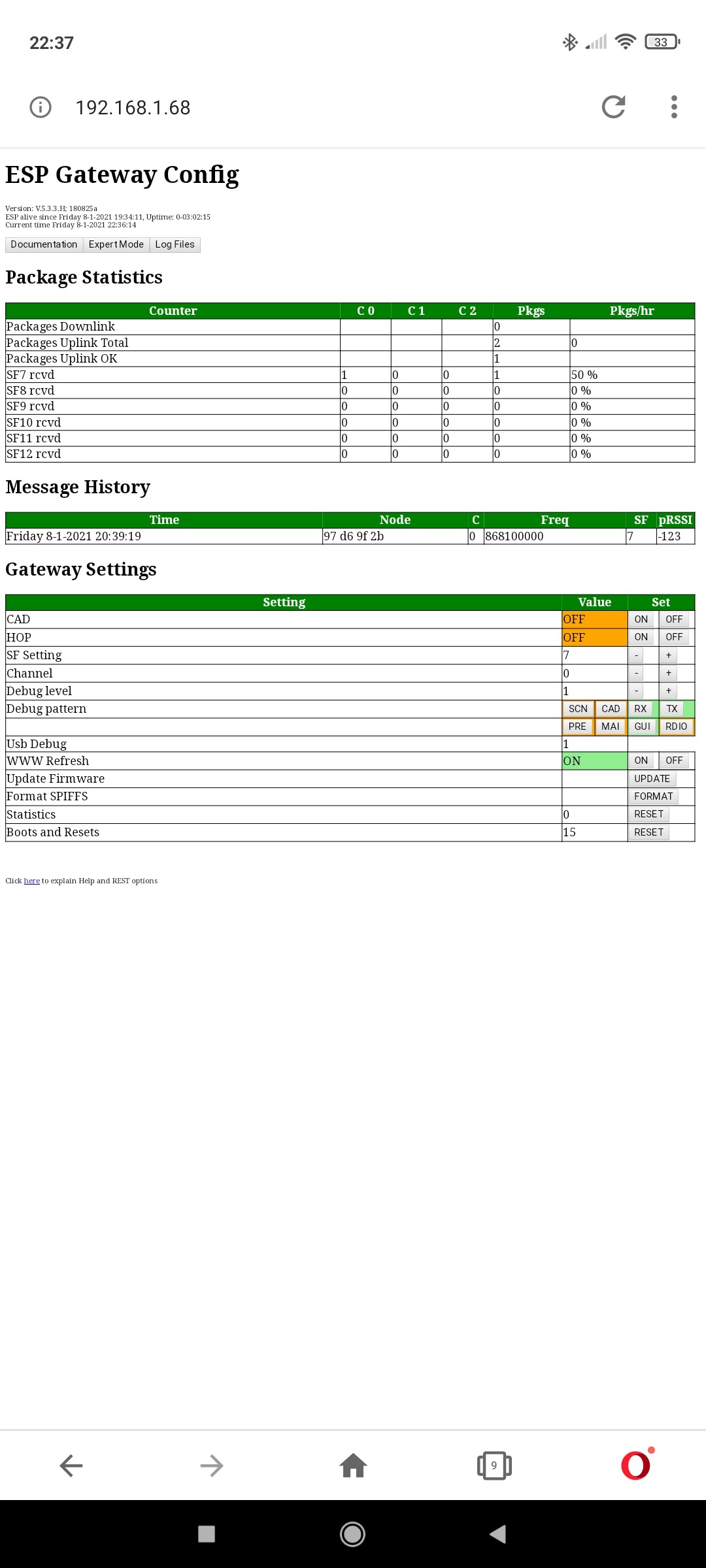

J'ai voulu créer ma gateway (Partie 3 du tuto) étant dans une zone non couverte.
A priori ça a l'air de fonctionner, j'ai réussi à capter un signal ce midi (mais malheureusement plus rien depuis...)
En revanche, sur TTN, ma gateway semble toujours être affichée comme "Not connected"
J'ai tenté de faire ensuite la partie : Création d'un nouveau device. Pareil, ça semble fonctionnel (du moins pas d'erreur coté Arduino, ni au niveau du moniteur série) mais là je ne vois rien apparaitre sur l'écran OLED.
Y a t il autre chose a faire sur laquelle je me serai loupé ?

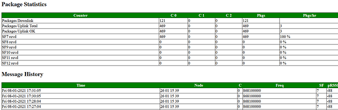

Du coup si ma passerelle reçoit les message je vais les voir dans l'inteface web de la gateway ou non ?
Faut il faire qq chose pour les voir apparaitre sur le TTN ??
Si la passerelle voit passer des trames compatibles avec sa configuration (d'où qu'elles viennent) leur prise en charge sera :
-horodatée dans la page web de la passerelle (Message History)
-comptabilisée dans les envois vers le serveur TTN (package Uplink OK)
........mais la passerelle ne, peut par principe, pas voir le contenu des trames qu'elle relaie !!

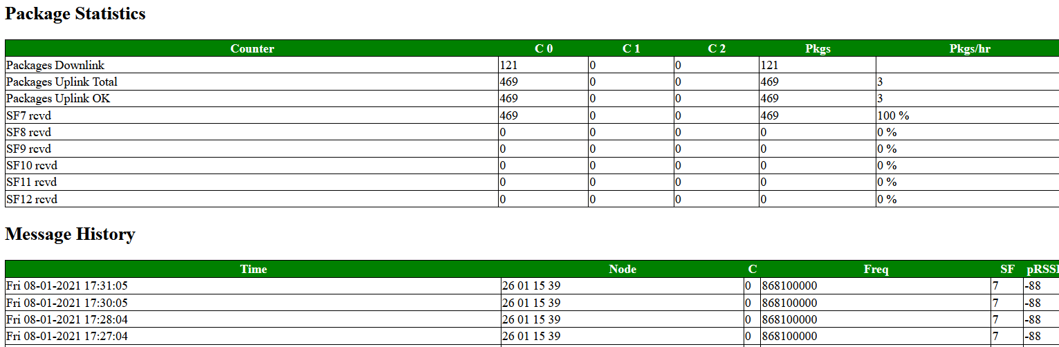

Page WEB de la passerelle :
Ensuite dans la console TTN les trames valides (clefs...) reçues sur le réseau, relayées par une passerelle quelconque, la tienne ou une autre, seront visibles avec leur contenu (payload)
Pour s'en assurer choisr la bonne Application , le bon Device puis ses Datas
Attention : désactiver la vérification du compteur de trames dans la console TTN pour le Device (bas de la page Settings) . Nos cartes de mise au point qui rebootent souvent ne peuvent faire progresser régulièrement le compteur de trames émises. La console TTN doit accepter à titre exceptionnel des numéros de trames dans le désordre avec une perte acceptée de sécurité contre le 'rejeu'
Je vois bien passer qq trames, mais visiblement pas les miennes vu le -123dB...
Pourtant j'ai configuré le eevice sur le SF7 et canal 0 et c'est ce que j'ai configuré sur la gateway (cf pièce jointe, je n'ai pas réussi à la mettre dans le post depuis mon téléphone...)
Mais j'ai déjà vu qq erreur de ma part sur la gateway, je vérifié ça ce weekend

Bonjour
Sur la copie d'écran de la page web de la passerelle les erreurs de configuration ne sautent pas aux yeux !

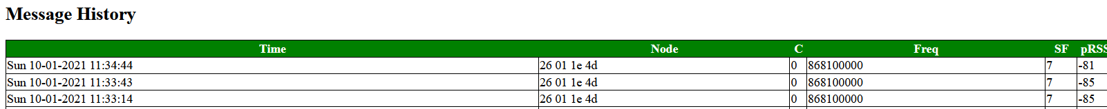

Bonjour
@tsoonav : j'ai flashé le programme TTN-ESP32TTGO_single_chan du message précédent dans une carte TTGO LoRa OLED V1 et, après un reset à froid, les trames sont bien émises et captées par ma mini-passerelle en service.
le Device ne m'appartenant pas je ne peut pas voir les trames sur ma console TTN mais les trames apparaisent valides pour la passerelle, elle les comptabilise dans les trames relayées vers le réseau LPWAN TTN

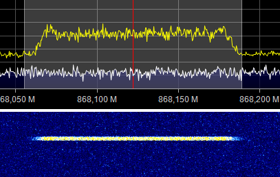

Sans passerelle mais avec un récepteur SDR : voilà une des trames, capturée avec SDR# (fréquence non calibrée), signal LoRa très bref et étalé en fréquence.
