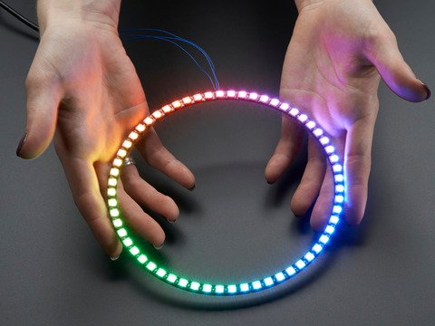

Im Normalfall reicht die Beschränkung der Platine aus. Denn überlicherwise ätzt man keine Ringe, einfach zu viel Abfall. Für meine Uhr habe ich diese im Einsatz.
Alle 15Stück ist ein element. Sowas lässt sich dann auch mit Eagle in der Nicht-Schwarz Version erstellen.
