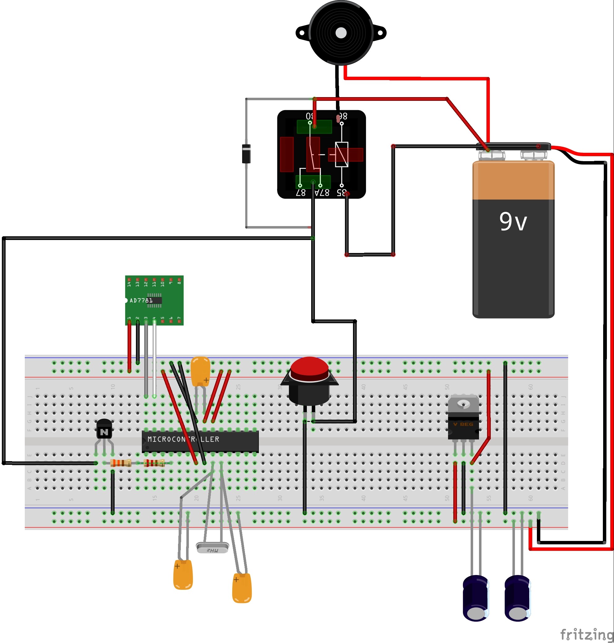

Habe alles ohne die Last (Hupe/Kompressor) am Relais an die Mopedbatterie angeschlossen, also genau wie bei meinem "Schreibtischtest" mit Labornetzteil - es funktionierte.
Dann habe ich die Last an das Relais gesteckt und das Relais machte einen auf Maschinengewehr und ratterte vor sich hin. Arduino abgemacht, den normalen Hupenknopf gedrückt und Hupe ging.
Hat dazu vllt. noch jemand eine Idee? :o

Der Motor lief noch nicht? Nur alles im Stand an die Batterie angeklemmt? Diese hat nominell 6V?
Welche Spannung lag an der Transistor Basis an?
Kannst du die gesamte Schaltung aufmalen?
Wie wo genau was angeschlossen ist bzw. war.

meine erste Vermutung war, dass irgendwo ein Kurschluss ist. Irgendwas falsch angeklemmt auch wenn man sich 100% sicher ist. Die Batteriespannung bricht zusammen, Relais fällt ab, Spannung erholt sich, Relais zieht wieder an, wieder Kurzschluss, Relais fällt wieder ab usw. im Kreis. Ob das der Fall sein kann weiß ich nicht.
30A bei einer Mopedbatterie ist schon grenzwertig. Da kann die Spannung weit einbrechen und den Arduino resetten, Versorg den doch mal von einer anderen Quelle

Genau, Motor war aus. Batterie hat nominell 6V, die gemessene Spannung an der Batterie betrug 6,2V. Nur in diesem Zustand soll die Alarmanlage auch betrieben werden.
Auf dem Steckbrett, mit Labornetzteil als Spannungsquelle, habe ich von 5,5V bis 7,4V (und auch höher) getestet. Da lief die Schaltung, ohne die Last am Relais.
An der Mopedbatterie habe ich alles genauso, bis auf das Labornetzteil, angeschlossen. Habe das Steckbrett so, wie es war an die Batterie angeschlossen. Ohne Last am Relais funktionierte es, mit Last dann das "Maschinengewehr" am Relais.

Wenn ich zu Hause bin, setze ich mich an die Schaltungsskizze. Kurzschluss kann ich aber wohl ausschließen, die Hupe funktioniert ja nach wievor über den Hupenknopf. Oder liegt der Fehler darin, dass ich den Kollektor des Transistors parallel zum Hupenknopf geschaltet habe? Aber die Hupe soll ja sowohl durch den Knopf betätigt werden können, als auch durch die Alarmanlage. Die Hupe läuft übrigens generell komplett über die Batterie, egal ob der Motor an oder aus ist.

also mit externer Spannungsversorgung des Arduino funktionierts: Habe vorhin direkt nach der Arbeit (also es war noch hell draußen) mein Labornetzteil mit in die Garage genommen und dann ging das los :wink:
Einer der Nachbarn beschwerte sich schon nach zweimal Tröten ... :smiling_imp:
Also scheint tatsächlich bei der Stromversorgung des Arduino was im argen zu liegen. An der Überarbeitung der fritzing-Grafik bin ich noch dran. Wäre klasse, wenn dazu dann evtl. noch ein Tipp käme, wie ich die Versorgung stabil hinbekomme. Am Idealsten wäre es natürlich, wenn ich keine extra Stromversorgung brauche und den Arduino tatsächlich über die Mopedbatterie laufen lassen kann.

Die Mopedbatterie ist jetzt nicht ideal, um 30A dauerhaft zu liefern. Da bricht sofort die Spannung zusammen. Für die Hupe oder den Anlasser gehen auch 5V oder weniger. Kannst ja mal die Spannung messen, während die Hupe trötet.
Für den Arduno reicht das nicht, da du ja eh noch die Spannung verringerst. Und Kondensatoren nützen in diesem Fall gar nichts, da der Spannungseinbruch „dauerhaft“ ist.
Nimm einen step-up auf 12V und danach einen step down auf 5V, dann wird es funktionieren.
Bedenke auch, dass das ganze auch einen Stromverbrauch hat und deine Batterie in kurzer Zeit leersaugt. Wenn das also im Dauerbetrieb als Laternenparker laufen soll, musst du dir darüber weitere Gedanken machen.

der Spannungsregler (welcher eigentlich?) kann die 5V nicht stabil halten. Wenn die 6V unter Last etwas nachgeben, verschärft sich das Problem. Soweit die allgemeine Erkenntnis bis jetzt.
Ideen ...
vielleicht mit 3,3V arbeiten und der µC dann mit 8MHz. Oder ganz verrückt, erst die Spannung erhöhen und dann auf 5V stabilisieren. Wirkungsgradmäßig nicht sinnvoll. Oder einen kombinierten Step-Up/Down Schaltregler. Quasi mit "Weitbereichseingang" der auf 5V regelt. Wäre die sinnvollste Option.

was man auch noch machen könnte, den µC auf 1MHz takten lassen, dann kann die Spannung sehr weit einbrechen ohne das es diesen juckt. Nur die Maximalspannung darf 5V nie überschreiten. Oder Step Up/Down und 1MHz kombinieren. Falls irgendwas zuckt. So als Idee.

anbei schonmal die Grafik, ich hoffe das geht damit auch...
Bei Euren Antworten sind wieder viele interessante Ideen und Tipps dabei. Ich werde mir die morgen nochmal im ausgeschlafenen Zustand zu Gemüte führen, jetzt bin ich schon zu platt. Aber den Microcontroller runtertakten finde ich klingt gut. Bin mir noch nicht im klaren darüber, was das dann mit sich bringt und wie das vor allem umzusetzen ist. Jetzt bin ich erstmal gefordert mit ein wenig Recherche ... ich muss ja auch mal was tun :wink:
Als Spannungsregler hab ich den LM7805 (so heißt der glaube ich?) drin mit zwei Kondensatoren.
Das Moped (S51, 34 Jahre altes DDR Mokick) ist im Prinzip autark von der Batterie. Ich brauche die Batterie nur zum Blinken und Hupen. Das Starten geht mir Kickstarter. Die Alarmanlage wird über das Zündschloss scharf geschaltet, indem die "Parklichtzündstellung" eingestellt wird. Da kann man dann den Schlüssel auch abziehen. Und nur dann wird der Microcontroller auch bestromt. Von der höheren Ladespannung der Batterie bekommt er also nichts mit.
