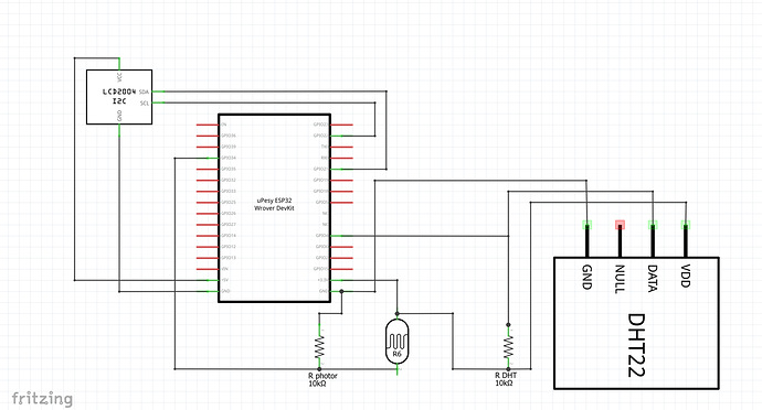

Voici la vu shématique que j'ai fais :
C'est quand même plus compréhensible :grin:, merci.
Je ne vois pas d'erreur.
Pour les résistances :
R_DHT = 10 k => Ok
L'I2C utilise des collecteurs ouverts, moyen simple pour faire un ET logique avec autant d'entrées que l'on veut.
Tous les collecteurs (ou drain) des transistors SDA, d'une part, et SCL, d'autre part, sont connectés ensemble. N'importe lequel d'entre eux peut faire passer la ligne à 0 pour initier une communication.
En échange de cette simplicité, il faut câbler une résistance externe entre les sorties SDA et SCL et le Vcc.
La valeur de cette résistance est assez approximative. Il est fort probable que l'afficheur a aussi des résistances de 10 kohms installés sur SDA et sur SCL et que la bibliothèque Wire ait activé les pull-up internes (environ 30 k ). Toutes ces résistances se retrouve en parallèle sur SDA et SCL.
Si tu as une chose à retenir sur "cette" résistance : plus il y a de modules connectés et plus la résistance doit être faible, on ne descend pas en dessous de 1 k ohm équivalent quand même.
R_photor
Ça dépend de la valeur de la photorésistance.
R_photor et LDR forment un pont diviseur.
Tu vas mesurer la tension sur GPIO 34 avec l'ADC de l'ESP32.
L'ADC de l'ESP32 n'est pas ce que l'on appelle une réussite : il faut éviter de mesurer les tensions trop proches de la masse et celles trop proches de Vcc où l'ADC n'est pas linéaire.
Je dirai que la détermination de la valeur de R_photor fait partie de l'optimisation finale une fois le montage fonctionnel.
Les Masses :
Il n'y a qu'un seul potentiel de masse puisque la masse sert de référence à toutes les tensions.
Toutes les masses sont à connecter entre elles.
J'ajoute que pour relier les différents modules, il ne faut pas mégoter sur le diamètre des fils de masse.
Même si, sur des montages simples, cela peut fonctionner avec des fils "Dupond qui ne comprennent que 5 ou 6 brins de cuivre et une breadbord, c'est une bonne habitude à prendre que de faire des liaisons de masse sérieusement et de souder les fils.
Merci à toi pour ces explications bien détaillés, que je continu de digéré doucement :grin:
Comme je risque de modifier ce câblage, j'y ajouterai tes remarques.
Effectivement je ne suis pas convaincue par la photorésistances, je pense la remplacer par un BH1750.
Une nouvelle fois merci :pray: :+1:
Oui, mais un BH1750 sera très difficile à intégrer dans un boîtier, contrairement à une LDR que l'on peut coller dans un trou au diamètre adapté.
Par contre tu peux acheter un BH1750 pour caractériser la LDR. Ensuite la LDR donnera un résultat équivalent au BH1750.
