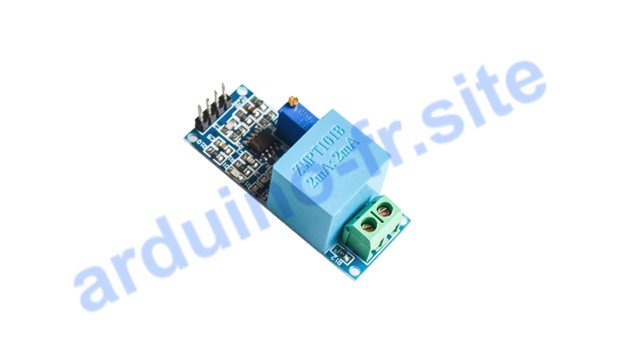

Vous pourriez utiliser un capteur de tension comme le ZMPT101B et un capteur de courant comme le ACS712 (le modèle 5A est OK pour votre besoin de 3A max).
Comme d'hab quand on joue avec une source de puissance qui peut être mortelle, il faudra garantir la sécurité (la votre et celle des élèves) ➜ utilisez des des capteurs isolés pour la mesure de tension et de courant (séparez électriquement le circuit de mesure du circuit haute tension, ne pas avoir de parties sous tension apparentes)
Pour respecter le théorème d'échantillonnage de Shannon, il faut échantillonner au moins deux fois plus vite que la fréquence maximale des signaux, soit 100 Hz minimum pour un signal de 50 Hz (mais vaut mieux faire beaucoup plus)
merci pour la réponse . J'ai acheté ACS712 (5A) et ZMPT101B. je les teste la semaine prochaine au labo. je ferai une acquisition tous les 1 ms par exemple... Pour la sécurité, les modules capteurs seront dans des boitiers plastiques. je teste mardi matin. A bientôt nico

le ZMPT101B est un transformateur + le nécessaire pour décadrer le signal afin qu'il puisse être échantillonné par l'Arduino.

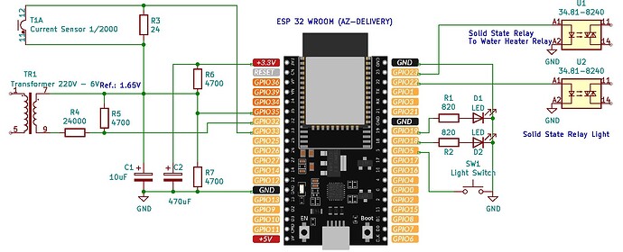

une réalisation un peu différente à base d'ESP32 avec visualisation des courbes de tension et de courant sur une page web servie par l'ESP32
