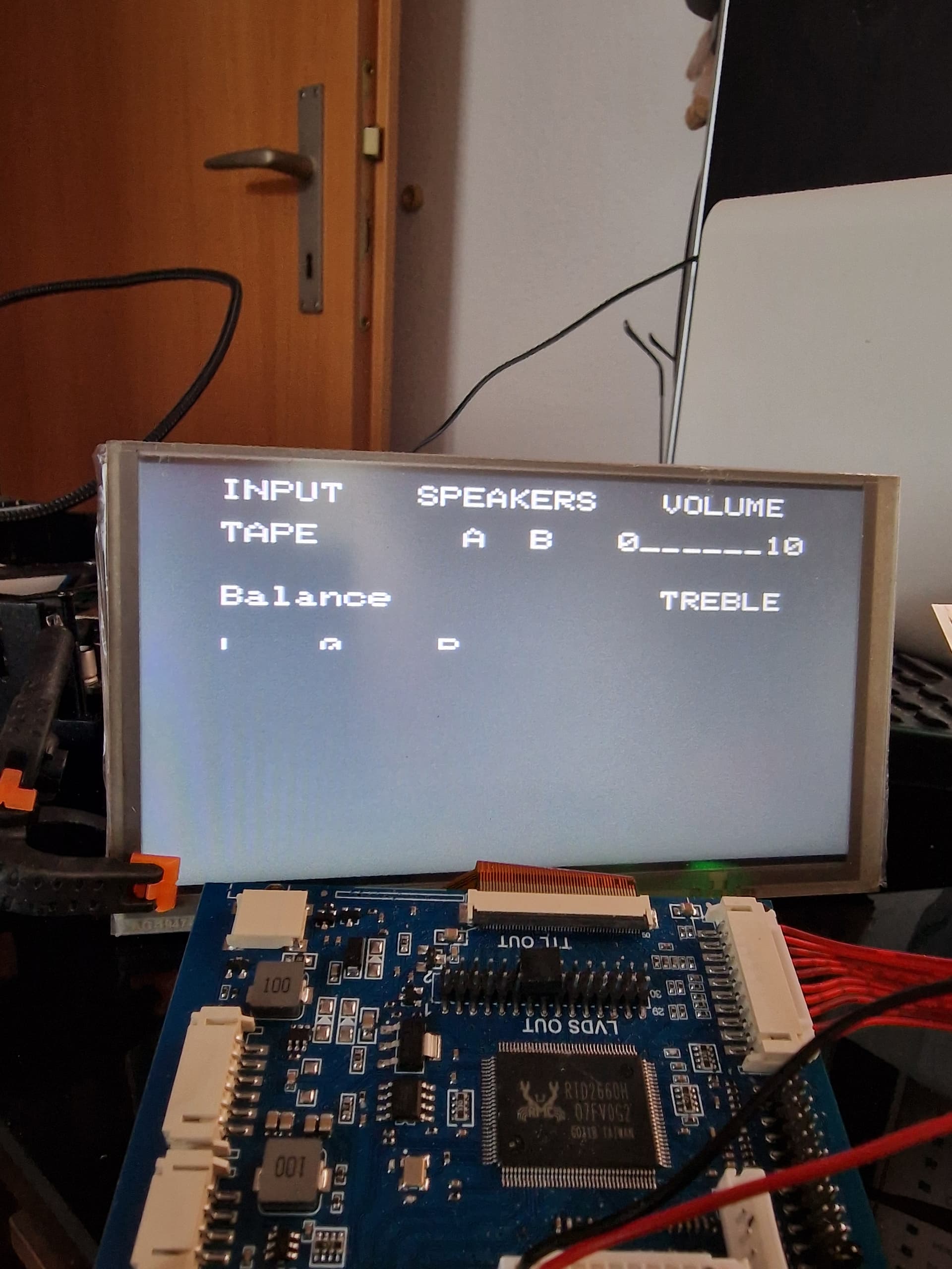

Also scheint zu sein das es nur Buchstaben und Ziffern gehen. Wass kannst noch versuchen statt 0xFFFF RED schreiben
kommt Fehlermeldung
Dan mach mall WHITE ich will nur wissen ob man kann was zeichnen.
Nach deinem Foto sind die untere Zeichen abgeschnitten, als wurde sich was tun.
kommt auch Fehlermeldung
Was für eine?

`display.fillRect(80,52,30,20,0xFFFF WHITE);`
Ist falsch, habe doch geschrieben was das die Zeile bedeutet die 0xffff bedeutet color Weiß . Mach mall so. Und das #define WHITE 1 raus damit
display.fillRect(80,52,30,20,WHITE);
Jetzt kam kurz ein weißer Balgen und dann geht es wieder auf das normale Bild
Dan schmeiß das in die loop
Jetzt sieht das so aus
Vermute du weist nicht was x und y bedeutet.
Das sind Bildschirm Koordinaten x = 0; y = 0 ist oben links.
Doch geht es :wink: also kann man Balken zeichnen .
Kannst Jetzt ein wenig rumspielen mit den Werten.
display.fillRect(x, y, w, h, WHITE);

Bei Y ist bei 52 Schluss weiter geht es nicht runter
eine Frage wenn du machst
display.setTextColor(RED);
wird es in Rot angezeigt?
