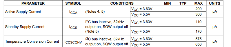

Weiß nicht was für RTC du hast, wenn man die LED und EEPROM trent an der DS3231 dann gönnt die sich nur 110 µA so Weit keine Uhrzeit abgefragt wird
Eigentlich habe ich das geschrieben:
DFRobot RTC DS3231M
und auch das dies die einzige Ausnahme ist, und immer eingeschalten bleibt, weil sie ohne Batterie betrieben wird (das ganze wird ja schon von Solar und Batterie betrieben). Und sie verbraucht dann nur zusätzlich etwas um die 50 mikro A glaube ich, mit Arduino ist es dann ca bei 0.7mA im DeepSleep
