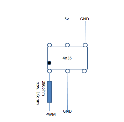

Hallo,
ich komme hier einfach nicht mehr weiter...
Ich habe jetzt doch mal einen Optokoppler zwischen geschaltet um 24v und Arduino Stromversorgung zu trennen.
Mit einer gemeinsamen Masse habe ich immer wieder Probleme gehabt - der Arduino ist regelmäßig beim schalten von den Motoren abgeschmiert.
Allerdings habe ich jetzt immer noch das gleiche Problem, selbst mit eigenen Stromkreisen. Das kann doch eigentlich nicht sein???? Hoffe, irgendwie könnt ihr mir beim fixen des Problems weiterhelfen.....
Ich habe nun eine 5V Stromversorgung für den Arduino. Am Arduino hängen noch ein XBEE Shield sowie eine RTC.
4 PWM Ausgänge gehen jeweils zu einem Optokoppler 4n35 über einen 280ohm Widerstand, zurück führt dann ein gemeinsames GND Signal. Siehe auch Skizze im Anhang.
Die Motoren steuere ich nun mit 24V über das Schmelle Shield (link siehe einen der vorherigen Beiträge).
Zudem wandle ich das 24v SIgnal über so ein Board http://www.ebay.de/itm/121304926751?ssPageName=STRK:MEWNX:IT&_trksid=p3984.m1439.l2649
auf 5V und nutze die 5V für das PWM SIgnal. Sprich 5v+ geht jeweils an einen Optokoppler (siehe Skizze) und dann am Ausgang an das Motorshield (PWM in). 5v- ist mit GND des Motorshields bzw des 24v Signals verbunden.
Was ist jetzt hier los? Braucht keine Hand vor den Mund zu nehmen, ich will nur endlich dieses Projekt hinbekommen.
Die Motoren ziehen doch nicht mal viel Strom (laut Beschreibung um die 80mA).
Wieso hab ich hier noch Probleme mit dem Arduino dass mir der immer blockiert/abschmiert was auch immer?
Hoffe auf hilfreiche Tipps
